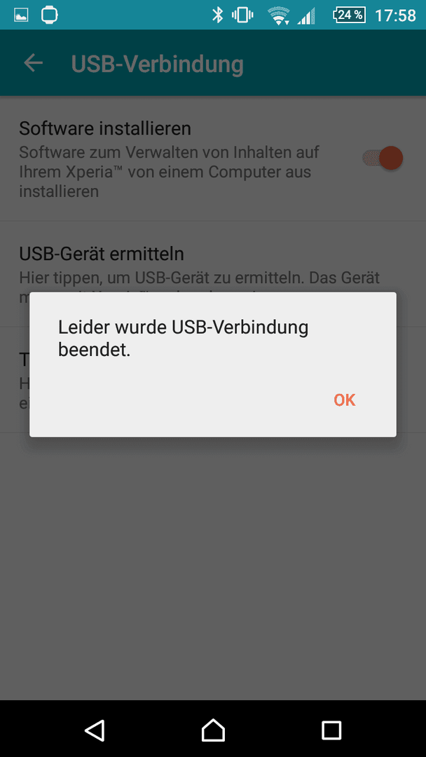

Versuch es mal mit Usb-Gerät ermitteln in Einstellungen>Geräteverbindungen>Usb-Verbindungen
kommt Leider das...
Ich persönlich habe die "Software installieren" deaktiviert aber ob das was bringt
hat leider nicht geholfen
