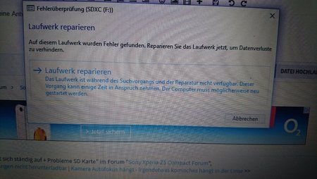

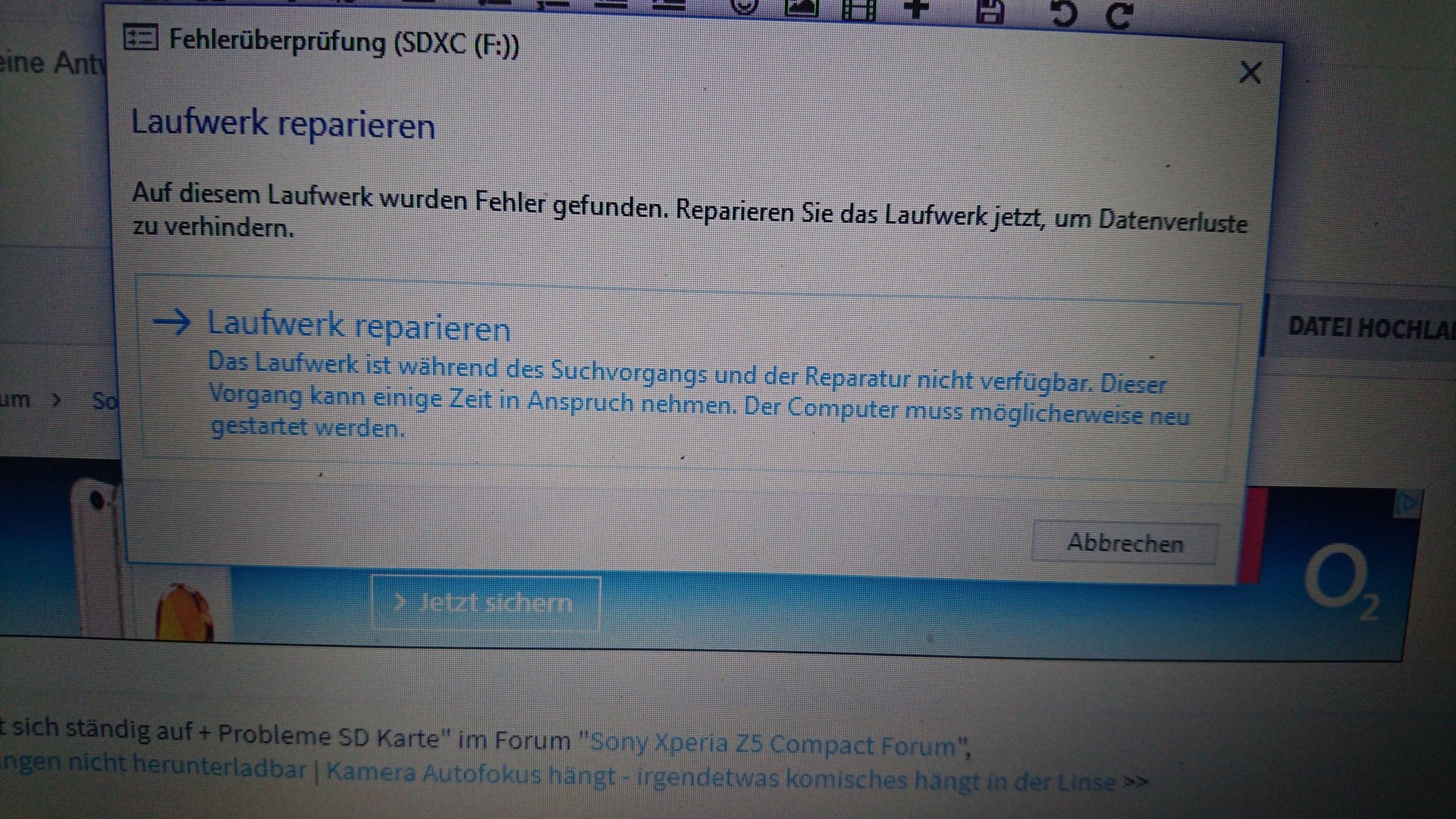

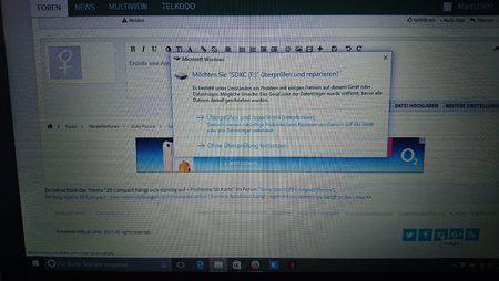

Also ich hänge mal zwei Bilder an was der Laptop sagt wenn ich die sd Karte anschließe. Reparatur klappt nicht. Gar nichts, keine Datensicherung über Sonysoftware, Handy an den Laptop anschließen und kopieren nicht. Hackt dann einfach und es geht nicht mehr weiter. Ich verzweifel

Okay und was passiert nachdem du die Anzeige weggeklickt bzw. den Anweisungen gefolgt bist? Siehst du dann Dateien etc. von der Karte oder rein gar nichts?
Btw, du kannst mit dem Snipping Tool unter Windows 10 einfach Bildschirmfotos machen und speichern. Dann brauchst du keine Fotos mit dem Smartphone machen.
Wenn ich den Anweisungen folge und eine Reparatur durchführen will tut sich gar nichts.
Wenn ich das wegklicke bekomme ich den Inhalt der sd Karte angezeigt, aber ich kriege die Daten nicht kopiert weil es sich dabei immer wieder aufhängt. Und wenn das einmal hängen geblieben ist kann man das auch nicht mehr schließen, auch nicht über Taskmanager Dann hängt alles
