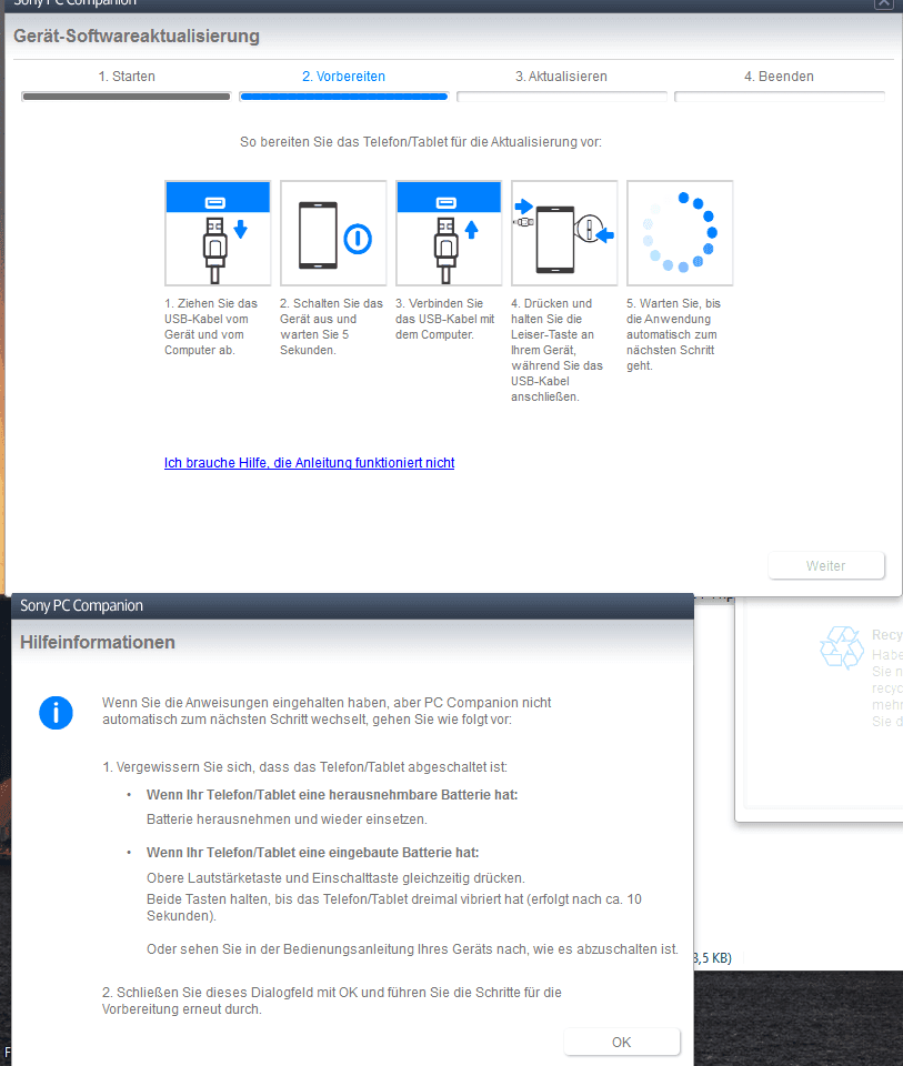

hat jemand eine Idee zur Problemlösung? Wenn ich versuche ein Update per PC Companion zu laden läuft alles normal durch bis zu dem Zeitpunkt der Aktualisierung. Ich lade das Update auf den PC lasse das Handy sich vorbereiten, es schaltet sich selbstständig aus und wenn ich dann wie angegeben die USB-Verbindung trenne, das Handy per Power-Taste und Lautstärke+ komplett ausschalte und dann das USB-Kabel an den PC anschliesse und anschliessend bei gedrückter Lautstärke- Taste das USB-Kabel mit dem Handy verbinde passiert überhaupt nichts (ausser das die LED 2 mal im Wechsel Rot und Grün leuchtet und dann dauerhaft Grün bleibt), dies war bereits beim ersten Update auf Android 6 so. Da mußte ich warten bis es OTA angeboten wurde.
Ich habe auch bereits versucht mit deaktiviertem Virenprogramm und Firewall dies hat auch nicht gebracht.
VG
Malte
Komisch, bei mir wurde überhaupt nicht verlangt das ich es trenne und die Tasten Kombination drücke. Er hat alles alleine gemacht erst nach dem Update hat er gesagt ich soll das Telefon trennen und ganz normal starten.

Genau das lag mir auch auf der Zunge. Von mir hat PC Companion noch nie verlangt, dass ich irgendeine Tastenkombination drücke. Zumal "Power-Taste und Lautstärke+" der Befehl für einen Hard-Reset ist. @MalteK: Woher hast Du diese Anleitung??
Ich habe mal einen Screenshot angefügt.
Malte

Der Hinderungsgrund in meinem Fall war die Avira-App, die hat sich als Geräteadmin eingenistet und mußte vorher deinstalliert werden, danach klappt es wie vorgegeben, nur falls jemand mal auch solche Probleme haben sollte.
