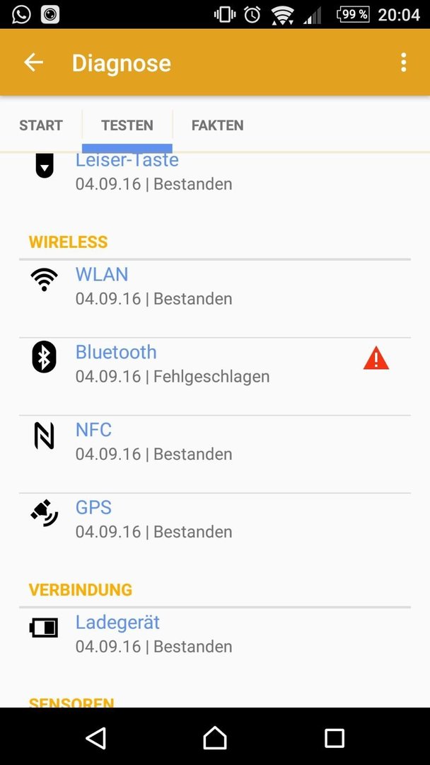

Was ergibt denn der Hardware-Test unter Einstellungen - > Support - > Tools - > Diagnose?
Bluetooth fehlgeschlagen
Das sieht nach einem eindeutigen Hardware-Defekt aus. Ich würde das Gerät bei Sony reklamieren.
