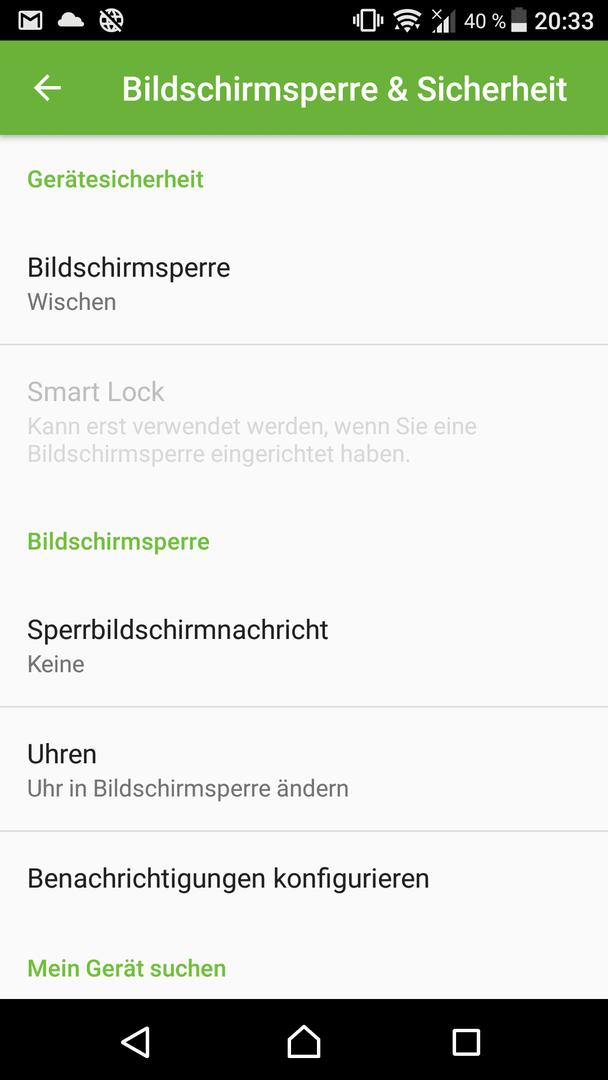

Also das Handy neu eingestellt etc. Nur war jetzt auf einmal der Fingerabdruckmanager komplett aus den Einstellungen verschwunden!
Kann mir irgendjemand sagen, wie ich den wiederfinden kann?
Der Fingerabdrucksensor ist auch nicht unter Diagnose zu finden.

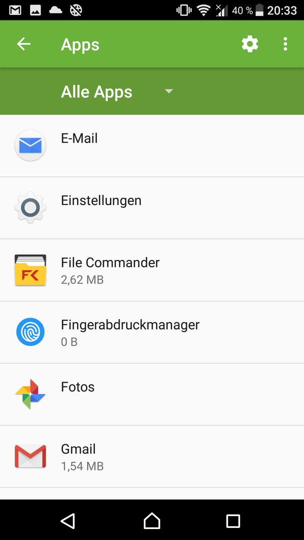

Die App "Fingerabdruck Manager" ist auch installiert, nur man kann halt nicht Einstellen und die Datei ist 0B groß

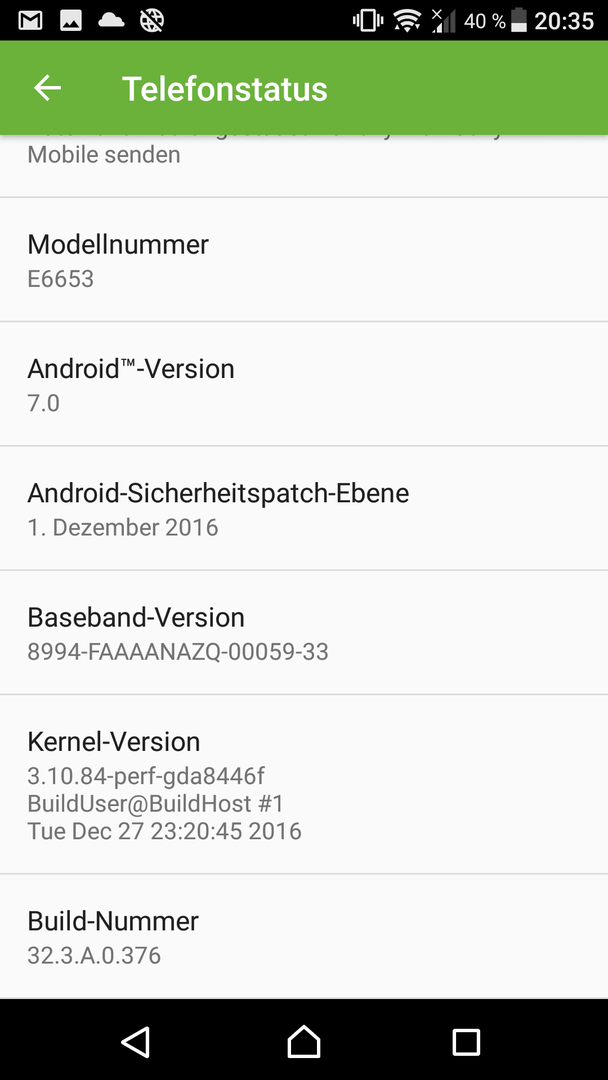

[doublepost=1492627080][/doublepost]Habe bei einem Freund, bei dem das Z5 problemlos funzt, einen Unterschied bei "Android Sicherheitspatch Ebene" herausfinden können, wo wir bei Dezember 2016 sind und er bei März 2017 ist.
Hat es was damit zu tun?

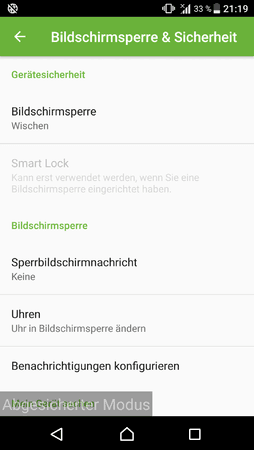

[doublepost=1492628316][/doublepost]@TheBrad Also, habe es nun mal im Abgesicherten Modus probiert und das brachte auch keine Lösung, nach wie vor kann man den Fingerabdruck nicht einrichten, da der Manager nicht in den Einstellungen erscheint.
Habe auch mal bei CPU-Z nachgeguckt, das Handy wurde auf jedenfall noch nicht gerootet :o

Die Sicherheitspatch Ebene sollte meiner Meinung nach nichts mit dem Problem zu tun haben.
