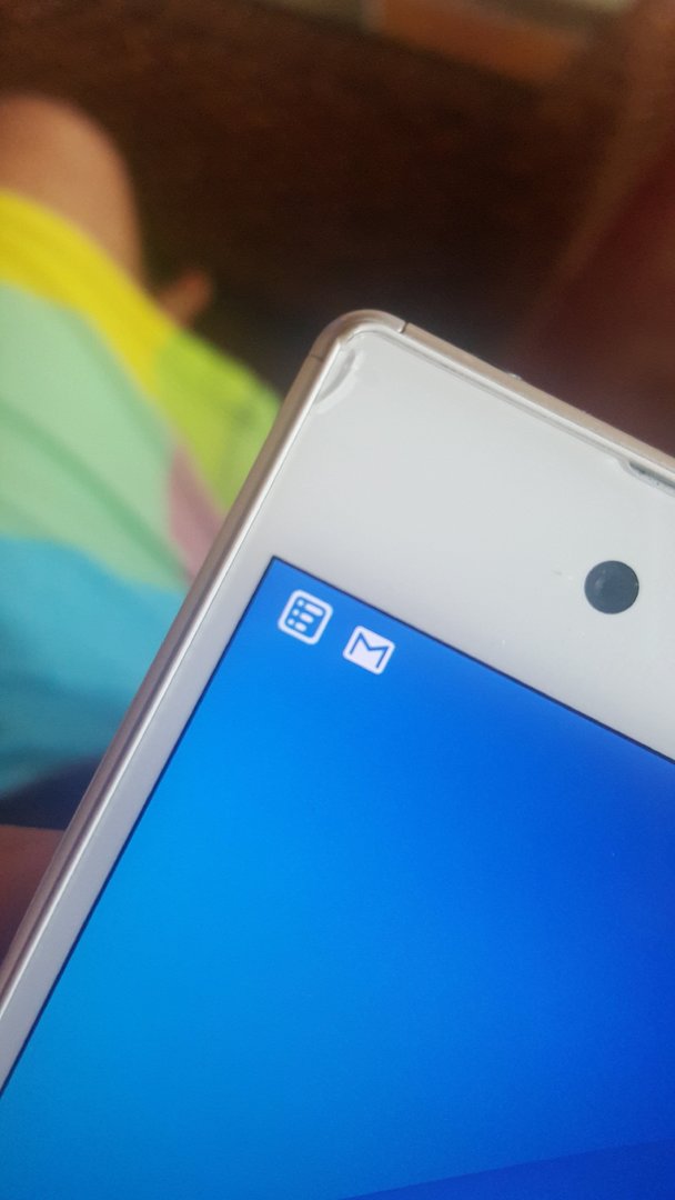

Leider ist es jetzt gekommen wie erwartet und ich habe nach einem Sturz einen kleinen Riss oben im Display.
Den Drucktest habe ich gemacht, und der Druck bleibt (bis auf minimale Schwankung wie beschrieben) gleich und bei Druck auf das Display erhöht sich ein wenig. Wenn was geöffnet ist bleibt er gleich auch bei Drauf-Drücken.
Ist es also nach wie vor wasserdicht?
Vielen Dank im voraus,
Viktor

viktor...,
ich rate dir davon ab es mit unter Wasser zu nehmen.Könntest es vielleicht mal unter der Dusche oder Wasserkran kurzfristig testen.
Sollte anschließend die Kamera beschlagen sein weißt du Bescheid.
Aus meiner Erfahrung heraus,jetzt noch im Urlaub mit dem Z5c, nach einem starkem Sturz und minimalem Riss in dem Rahmen ist gleiches aufgetreten.
Habe dann alle mögliche Öffnungen,(auch Micro,Lautsprecher und Klinkensteckeröffnung) mit einem Föhn und heißer Luft (natürlich nicht zu nahe dran!!:D) einige Minuten lang durchgeblasen.Bis jetzt alles bestens und sehr zufriedenstellend.(Dies hatte ich so auch schon zwei oder dreimal bei den Vorgängermodelle durchgeführt)
Letztendlich deine Entscheidung:biggrin:
