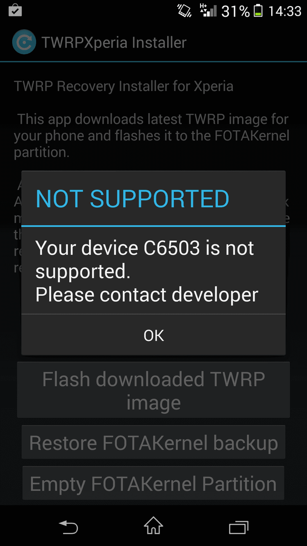

So die App funktioniert nicht die ist inkompatibel mit dem C6503.
OK, sorry, wusste nicht, dass das C6503 nicht supportet ist. Sorry dafür! Aber Du kannst den ja auch kontaktieren. Da gibt es bestimmt eine Lösung.
