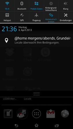

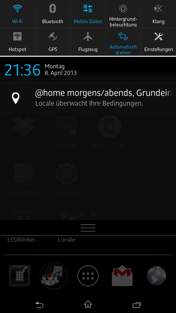

Ich habe unter /system/app die Datei settings.odex (falls SystemUI.odex vorhanden, auch die) mit Hilfe von Root Explorer gelöscht und dann einfach die v4 aus diesem Thread im Recovery geflasht:
[PORT][Z] SO-02 DoCoMo Status Bar v4 & Task Switcher (ODEXED & DEODEXED) [26/03] - xda-developers
Das Ergebnis sieht bei mir so aus:
Außerdem hat man dann im Task Switcher einen "Close All" Button!
