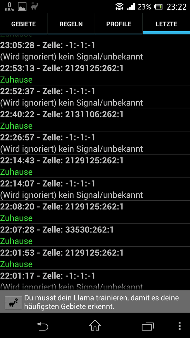

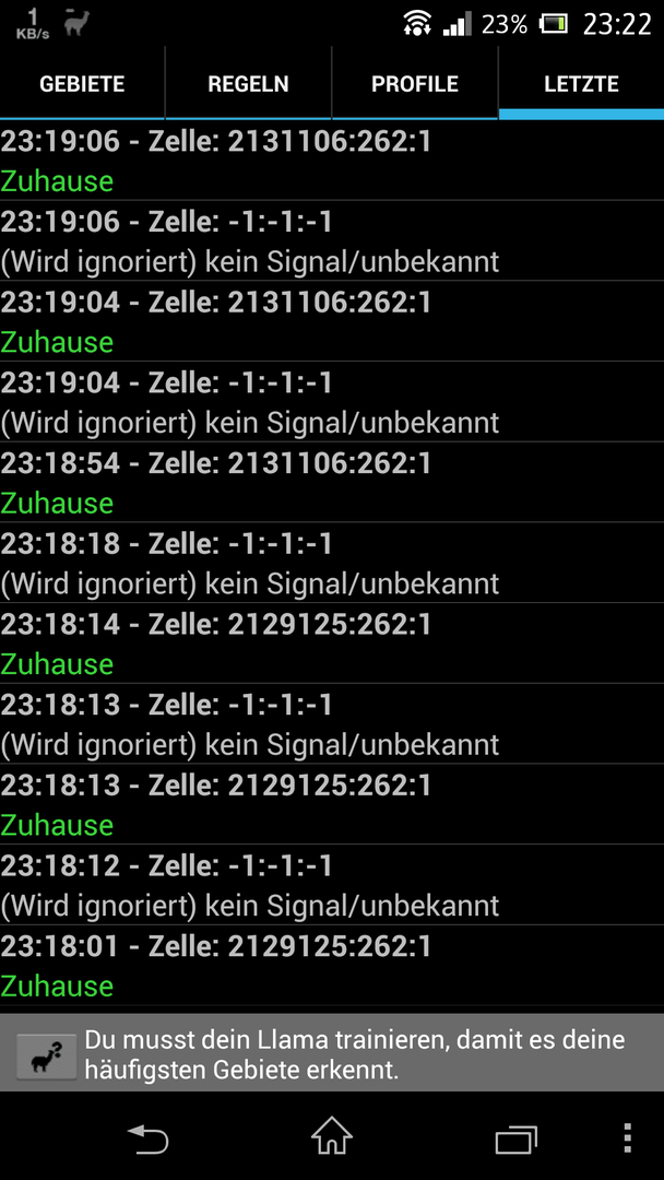

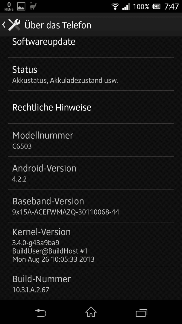

Hey,
ich hab jetzt seit knapp zwei Tagen das ZL und mir ist aufgefallen, dass irgendwas mit dem Empfang in der Wohnung nicht stimmt. Mal hab ich hier ein perfektes LTE Signal oder zumindestens H+, und in der anderen Sekunde bricht die Verbindung komplett ein und er findet gar nichts mehr. Mit meinem alten Galaxy S2 wurde der Empfang nie schlechter als Edge, mit dem HTC Desire ebenso. Hier noch paar Bilder die ich mit Llama gemacht hab und die Baseband Version. Hat jemand vielleicht einen Tipp? Ist es ein bekanntes Problem? Gibt es andere Radios die ich testen kann oder kann es ein defekt sein?! Danke :)

Wie alt ist deine Sim Karte? Und ist die selbst geschnitten? Zu Not versuch ne Reparatur der Firmware über SUS.
Ne, die Karte ist nicht selbst geschnitten. Auf Arbeit sieht der Verlauf ähnlich aus, es ist aber permanent h+mit guten Empfang verfügbar. Ich werde später mal eine andere Karte testen. Danke erstmal.
Ne andere Karte ausprobieren ist ein guter Ansatz.
Kann ja wirklich sein das bei dir was defekt ist.
Schöne wäre es mal dein Akku Diagram zu sehen, wo man denn Empfang in Bunten Farben sehen kann, unter Einstellungen > Energieoptionen > Akkuverbrauch.
Wenn der da meist Rot ist, scheint der Empfang schlecht zu sein, unabhänig von dem was die Anzeige anzeigt.
Eine andere Karte (sogar von nem anderen Provider) hat leider auch nichts gebracht. Irgendwie scheint der Wechsel der Karten hin und her aber doch was gebracht zu haben. Grad läufts jedenfalls schon seit 10 Minuten ohne Probleme durch. Ich werds mal weiter beobachten.
Sehe komisch, sonst könntest du noch eine Reparatur der Firmware machen.
Aber er hört sich das so an, als wenn was am SIM Slot wäre vielleicht war ein Kontakt verbogen und durch Karte rein und raus, sitzt der jetzt richtig.
Was dann allerdings schon ein Defekt wäre.

FW: 10.4.1.B.0.101
Baseband 9x15A-ACEFWMAZQ-30110089-54
