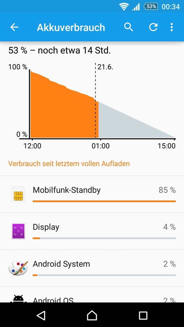

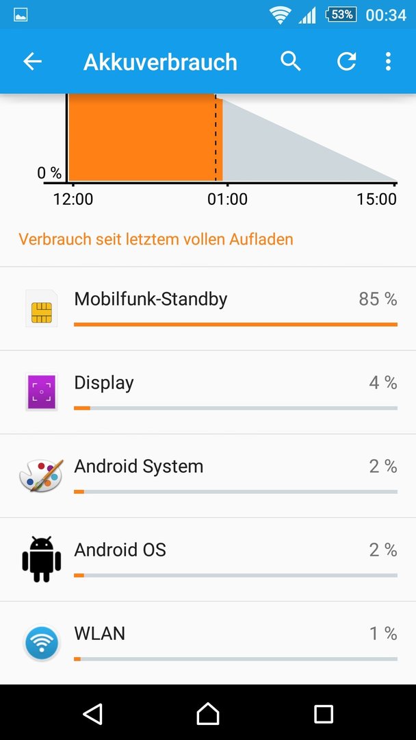

Hallo Community,
seitdem ich beim Xperia ZL das Update auf Android 5.0.2 gemacht habe, ist mir aufgefallen, dass der Mobilfunk-Standby seither doch ordentlich denn Akkuverbrauch voran treibt (siehe Screenshots).
Sicher ist bei Smartphones ein Akkuverbrauch von ca. 50% in etwa 12h, auf den ersten Blick für mich nicht's dramatisches. Allerdings habe ich gestern absichtlich mal die Tätigkeiten am ZL eingeschränkt. Wo dann doch deutlich wurde, dass neuerdings die knapp 50% Verbrauch in 12h, fast ausschließlich durch den Mobilfunk-Standby verursacht werden. Was mich dann doch nachdenklich macht.
Dazu kommt noch, dass es sich bei dem Mobilfunknetz über diesen Zeitraum, weder um LTE- oder 3G-Empfang handelte, sondern schlicht um den 2G-Empfang, der auch immer ausreichend vorhanden war. Auch die mobile Datenübertragung war ausgeschaltet, da es über diesen Zeitraum ständig über das WLAN verbunden war. Diesen Screenshot habe ich leider vergessen zu machen.
Was kann hierfür die Ursache sein bzw. wie lässt sich dagegen etwas machen?

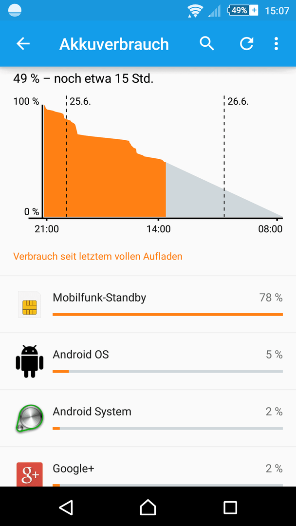

Habe dasselbe Problem. Der Akkuverbrauch von "Mobilfunk-Standby" liegt immer über 40%. Hat irgendjemand eine Idee was man dagegen machen kann?
Edit: Scheint mehr zu werden. Derzeit 78% (siehe Screenshot).
