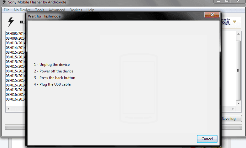

Bei hat sich mein ZL angeschaltet, dann hat das Flashtool erkannt, dass es auf 4.2.2 ist und jetzt steht ich soll das ZL ausschalten, Back Button drücken und wieder anstecken. Muss man beim ZL nicht die Leiser Taste drücken? Bitte um Hilfe!
Du hast Punkt 4 nicht gelesen oder ?
Android beta gama D schrieb:
Jetzt stecke wir das USB Kabel in denn Rechner, und halten beim ZL die leiser Taste gedrückt und stecken dabei das Micro USB Kabel rein....
Steht doch in der Anleitung :confused2:
edit: 2l8 :D
Doch, da war ich schon, ich habe die Leiser Taste gedrückt, dann hat es das Handy erkannt, Handy ist hochgefahren, dann ist dieses Fenster gekommen, ich solle es anschließen und vorher die zurück Taste drücken. Dies hat mich ein wenig verwirrt weil es ja Touch-Tasten hat, und ich denke diese im Ausgeschaltetem Modus nicht erkannt werden, und da dachte ich, ich frage lieber nach bevor ich mein Handy kaputt mache.
Ach das Fenster kannst du links liegen lassen das wurde scheinbar aus SonyEricsson Zeiten noch berhalten.
Einfach Auschalten das ZL und leiser gedrückt halten bis Flashtool sagt wurde erkannt, das einzige was ist, wenn du zu lange wartest mit dem Flash startet das ZL einfach wieder neu.
Und dann musst du es wieder neu in denn Flashmodus bringen, warum das so ist keine Ahnung.
