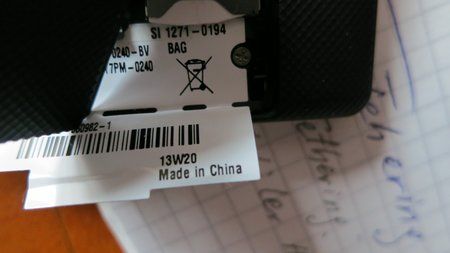

Wo steht eigentlich das Datum beim ZL?
hinten bei der SIM Karte...
Ah da schön versteckt meinst ist auch wie deins 13 W 20
