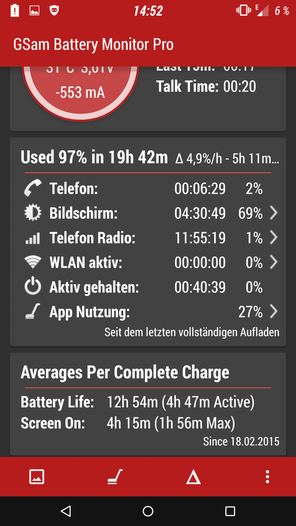

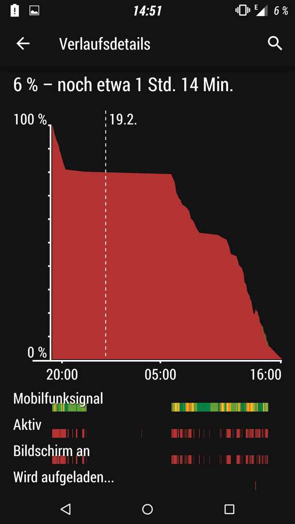

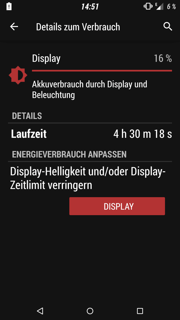

Hier mal so ne Akkulaufzeit mit der Rom.
