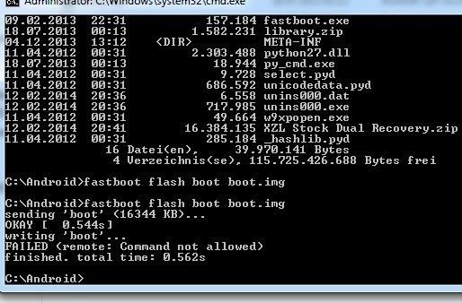

handy leuchtet blau dann hab ich über cmd
fastboot flash boot boot.img
eingegeben und jetzt steht.
failed remote command not allowed........

Dein Bootlaoder ist aber offen oder ? Und in denn Ordner navigiert hast du über CMD auch oder ?
was heißt bootloader offen....
woran erkenne ich das...
Der ursprüngliche Beitrag von 20:19 Uhr wurde um 20:20 Uhr ergänzt:
also habe das ganz normale 4.3 original drauf.....wenn das hilft als hinweis....
Ja das hilft, was steht in meiner Root Anleitung zu 4.3 dick und fett ? Nur für einen offen Bootlaoder.
Deswegen geht es auch nicht. Hast du dir das vorher überhaupt mal durchlesen ?
ok dann sorry sorry sorry....
das heißt ich kann es gar nicht rooten?????
na toll....:sad:
Ne wenn du denn BL nicht auf machst nicht, zumindest ist mir anders nix bekannt.

Fast richtig, unter 4.2.2 gab es die Möglichkeit mit Locked BL Root Rechte zu bekommen.
Bei 4.3 kenne ich bis jetzt nur die Möglichkeit wie ich sie beschrieben hatte. Heißt 4.3 Root Rechte = Unlocked BL.
Wenn bei XDA nicht so ein Chaos wäre, wo man was findet wäre das schon hilfreich.
Vielleicht wäre dort dann ne anständige Lösung für Locked BL zu finden.
Der Root ist nicht geblockt, sondern Sony hat einfach die Lücke aus 4.2.2 geschlossen.

Überhaupt nicht dafür muss der Bootlaoder auf sein.
