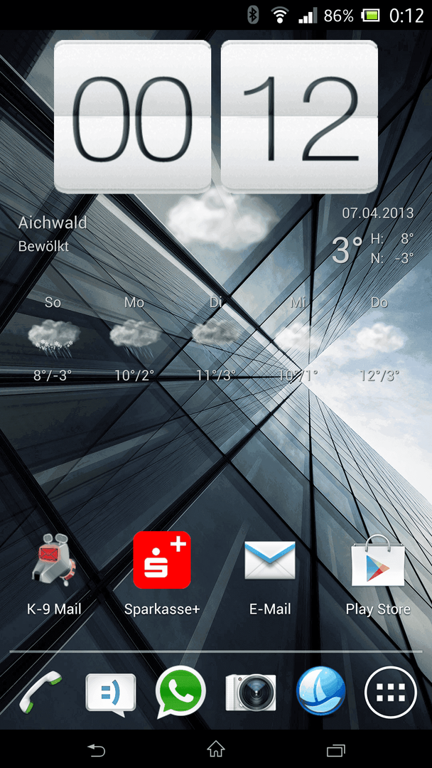

Ja, der Mod funktioniert. Habe mir den "schwarzen" 32dpi Mod installiert. Läuft perfekt!
Reaktionen: Android-Jeck
