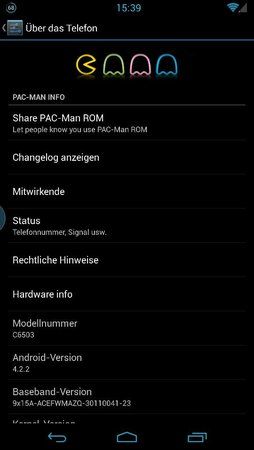

Schön zu wissen das man nicht alleine ist. :) Funktioniert bei dir die Automatische Helligkeit?Steht bei dir bei Modelnr. auch C6506?
auto helligkeit funtz nur im oberen drittel des einstellbereichs, ich hab's mir halt passend gemacht... :)
die modellnummer wird bei mir richtig angezeigt, ich hab den nightlie vom 23.07. uploadfromtaptalk1375018849682.jpg
