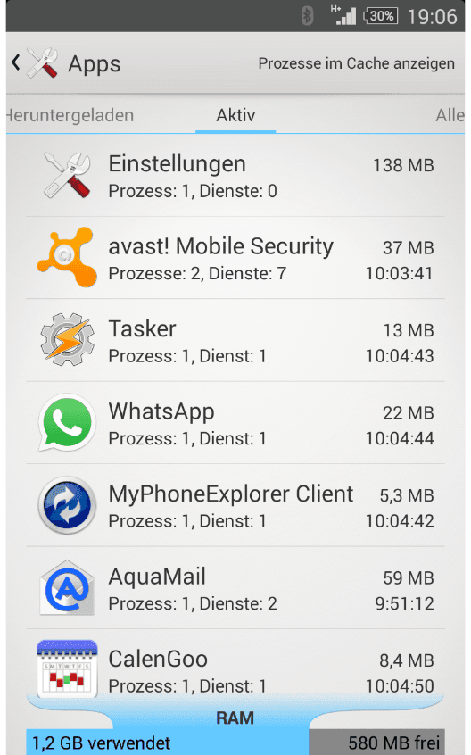

Oder: EINSTELLUNGEN -> APPs -> Mal alle dortigen Speicher hier schreiben, die belegt sind und das was da noch Frei ist. (z.B. Unter AKTIV (RAM) 290 MB belegt, 104 MB Frei)

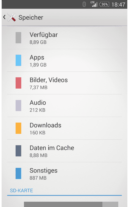

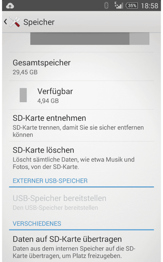

Was mir eben aufgefallen ist, dass Diamant Blaze nicht u installieren geht,, ändert clash of clans schon. Dabei ist das wesentlich Größer?! Was ist denn da los? komischerweise lief es vor der Deinstallation normal und das sofortige neuinstallieren geht schon nicht.

Was genau geht denn nicht? 580 MB freier Speicher ist doch ne ganze Menge!

Ja,habe ich. Aber der einzige Ordner lag auf der ex. sd-Karte da ist eh genug platz.
