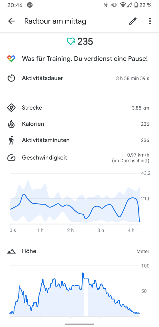

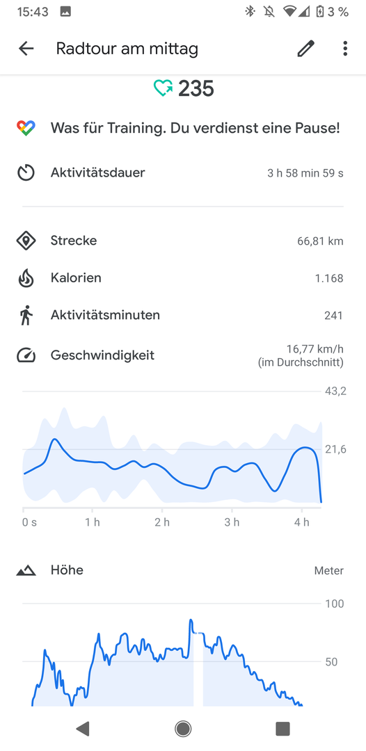

Moin, ich habe aktuell ein Problem mit Google Fit. In der letzten Zeit habe ich die App häufiger mal zum Verfolgen von Fahrradtouren verwendet, zum testen auch auf zwei verschiedenen Geräten (Xiaomi Mi 8 Lite/Android 10 und Google Pixel 3a/Android 10). Die Touren wurden auch immer perfekt verfolgt, jedoch nach dem erneuten öffnen der App immer komplett abgeändert gespeichert. Dabei stimmen Dinge wie die Karte oder das Geschwindigkeitsdiagramm noch, die Gesamtstrecke, Durchschnittsgeschwindigkeit und Kalorien jedoch nicht mehr. Die App habe ich schon mehrfach neu installiert, anbei packe ich mal zwei Screenshots, einen direkt nach der Tour, den anderen ein paar Stunden später. Hat jemand eine Idee, woran das liegt?

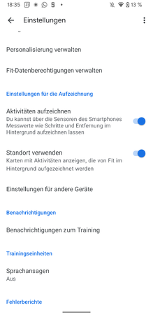

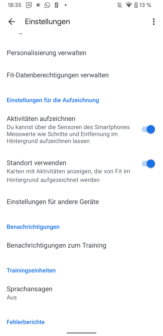

@Junker007 wenn du unten auf das Symbol für dein Profil klickst und dann auf "Einstellungen" gehst, solltest du relativ mittig die Option "standort verwenden" sehen.
@Jakob2199 danke, ich habe es gefunden und ich bin erstaunt, dass die Standortberechtigung tatsaechlich nicht aktiviert ist und in einem rot unterlegten Feld angemahnt wird, doch die Standorteinstellungen zu aktualisieren. In dem Zusammenhang ist es auch erstaunlich, dass trotz inkorrekter Erfassung der Geschwindigkeit und der Streckenlänge bei meiner Fahrt gestern, die Strecke oder Positionen selbst auf der Karte richtig erfasst worden sind. Ebenso erstaunlich, dass bei einer kurzen Fahrt gestern Abend alles wieder in Ordnung war, ohne dass ich etwas an den Einstellungen geaendert hatte. Insofern gebe ich mich bei dem kunterbunten Berechtigungsdurcheinander bei Google/Android garnicht erst der Illusion hin, dass ich gezielt irgendwelche Funktionen wirklich deaktivieren könnte.
