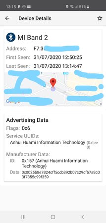

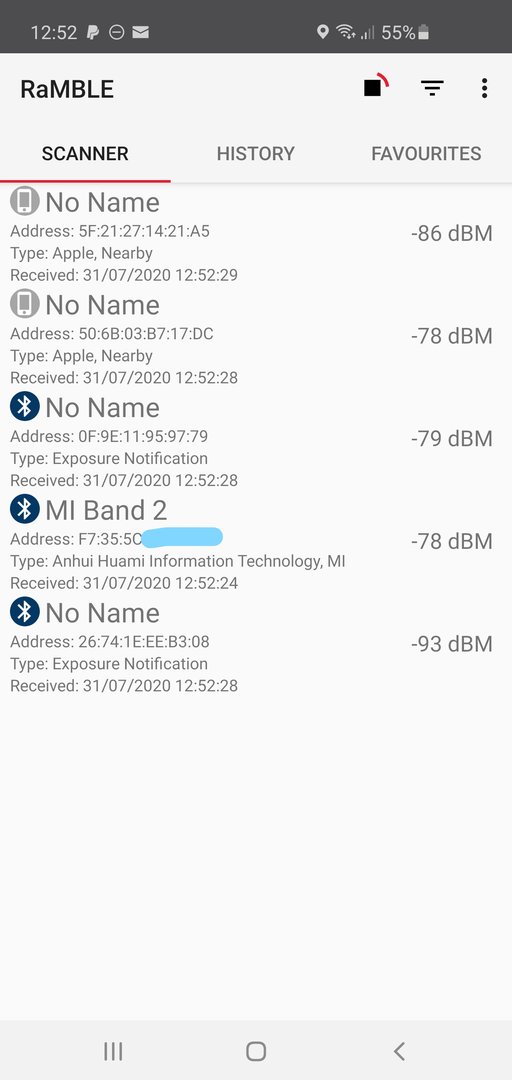

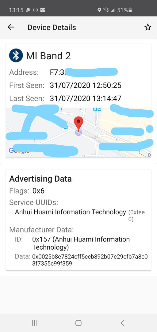

Ich nutze RaMBLE RaMBLE - Bluetooth LE Mapper - Apps on Google Play
Mit dem Scanner die Strecke abfahren und danach oder zwischendurch die History checken. Treffer werden auf einer Karte angezeigt. Standortfreigabe nicht vergessen. Man könnte für bessere Genauigkeit auch eine GPS Tracking App à la Komoot parallel laufen lassen und bei Treffern zur Ortsbestimmung die Zeiten vergleichen. Aber wie gesagt, der Scanner zeigt Geräte auch auf der Karte an.
In RaMBLE kann man die Treffer auch filtern: z.B. Manufacturer ID für den Hersteller des MI Bands 0x157
Ich würde sicherheitshalber aber erst nach der Suchfahrt filtern. Du solltest auch nicht zu schnell fahren.

@holms
Unsere beiden Tipps in Kombination müssten doch zum Ziel führen. Dann aber besser mit mehreren Smartphones. :)

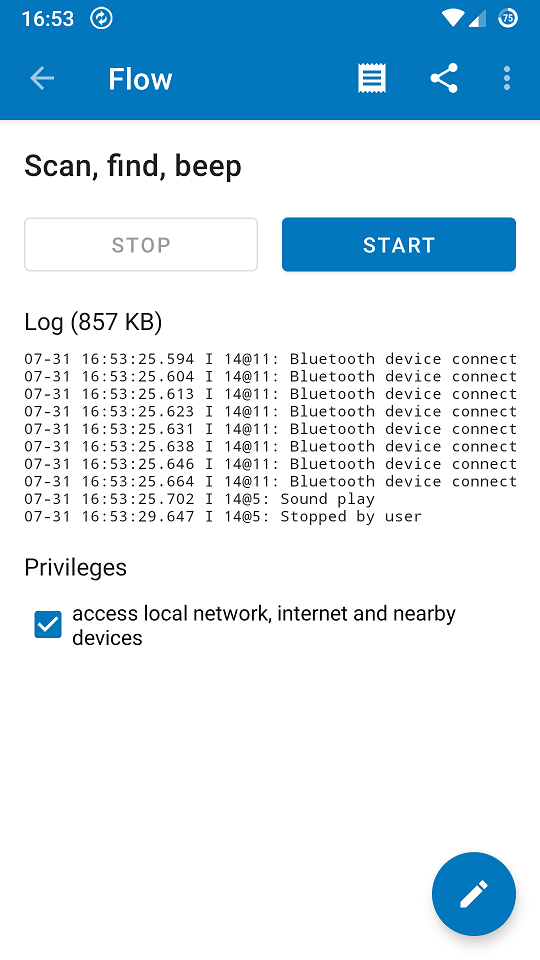

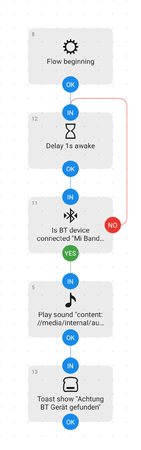

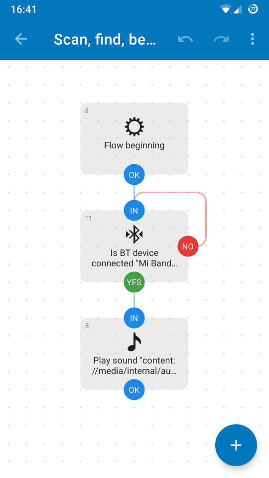

Danke, ich habe auf die Schnelle mit Automate (ist das ex LLama?) mal einen Flow "Scan, find, beep" erstellt und mit meinem "Zweitband" - einem Miband 3 - getestet. Scheint zu funktionieren. Sobald ich in Reichweite des Bandes komme, wird endlos ein Alarm abgespielt.Screenshot_20200731-164142_Automate.pngScreenshot_20200731-165340_Automate.png
Da der Scan-Block ja so ca. alle 10 ms abgearbeitet wird, habe ich zur "Reduktion der Last"(?) noch ein "Wait" eingebaut, Allerdings scheint das Minimum auf eine Sekunde begrenzt zu sein, was evt. schon wieder zu lang sein könnte!?
Zudem hatte ich versucht auch noch eine Toast-Meldung auszugeben. Aber das funktioniert nicht wie erwartet, so dass ichs erst mal wieder raus geschmissen habe (keep it simple).
Jetzt muss ich erst noch mein Rad reparieren - mein Sohn hat mir einen Schaltzug abgerissen - und dann kanns heute auf Suche gehen ...Scan, find, beep.png

@odoll
Eine Sekunde müsste noch funktionieren. Allerdings würde ich mir eher Sorgen hinsichtlich der Akkulaufzeit des MI machen.

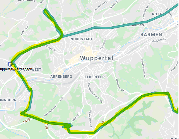

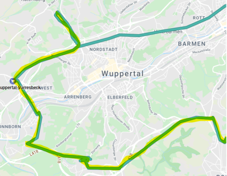

Nein, das ist der Teil der Wuppertaler Nordbahn- und Samba-Trasse (gelb markiert), die eigentlich recht gut besucht sind.
Allerdings wurden die Grünstreifen rechts und links auf der Samba-Trasse seit meinem letzten Besuch der Strecke gemäht.
Ist schon verwunderlich, dass eigentlich nichts registriert wurde. Evt. war ich doch zu schnell mit dem Rad.

K.A. was mit RaMBLE los war, aber ich war mir mit den Tests meines Flows gegen mein anderes Mi Band eigentlich ziemlich sicher, dass der (gut) funktionieren würde. Auch wenn ich keinen weiteren Versuch mehr unternehmen werde - der Verlust liegt nun über eine Woche zurück - vielleicht hast Du ja mal Lust meinen - IMO recht simplen - Flow auszuprobieren. Du müsstest im "Is BT device connected" Block einfach mal einen Deiner gepairten Devices auswählen ... (und evt. einen anderen Sound?)

@odoll
Den Anhang habe ich mir noch nicht angesehen, aber in den Screenshots oben lese ich immer "Is...connected".
Darin sehe ich mehrere Probleme, da sich z.B. meine Geräte nicht verlässlich mit einem gekoppelten Device verbinden, wenn zwischenzeitlich andere verwendet wurden. Mit dem MI verbindet es sich hier auch nur, wenn die App läuft, was dann mit diversen Akkuoptimierungen kollidieren könnte. Zum Connect dürfte auch ein mehr oder weniger zügiges Vorbeifahren nicht reichen.
