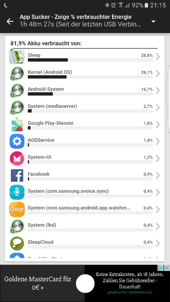

Hi,
Ich benutze seit dem Note 2 und dem Note Edge die App Sleep as Android. Auf beiden Geräten hat die App ca. 20-25% Akku die Nacht verbraucht. Auf dem S7 Edge war in den ersten Nächten der Akkuverbrauch nur bei 7-10 %.
Seit 2 Tragen zieht Sleep ca 50-55% Akku. Die eine Nacht wurde der Akku sogar über 45 Grad warm.
- Ich benutze die r4 der Renovate Rom. Habe auch schon Cache geleert und Rom neu installiert. Sleep würde auch nicht durch Titanium wieder hergestellt.
Hoffe jemand hast einer Lösung...

Danke schon mal für eure antworten.
Ja, ich habe von der r2 auf r4 geupdatet. Aber da da wurde nur ein kleiner Fehler mit der Gerätesicherheit behoben. Und danach habe ich ja die App schon 2 Mal wieder neu eingerichtet... Ich hab den Akkuverbrauch diese Nacht wieder auf 25% bekommen.
Das ist zwar besser, aber nicht befriedigend.
An der App selbst hab ich nichts weiter geändert.
Ich habe so nach und nach mal alle Dienste ausgeschaltet die ich nicht brauchte, und anscheinend hat SmartSwitch irgendwas damit zu tun gehabt das Sleep doch einen immensen Stromverbrauch hatte
