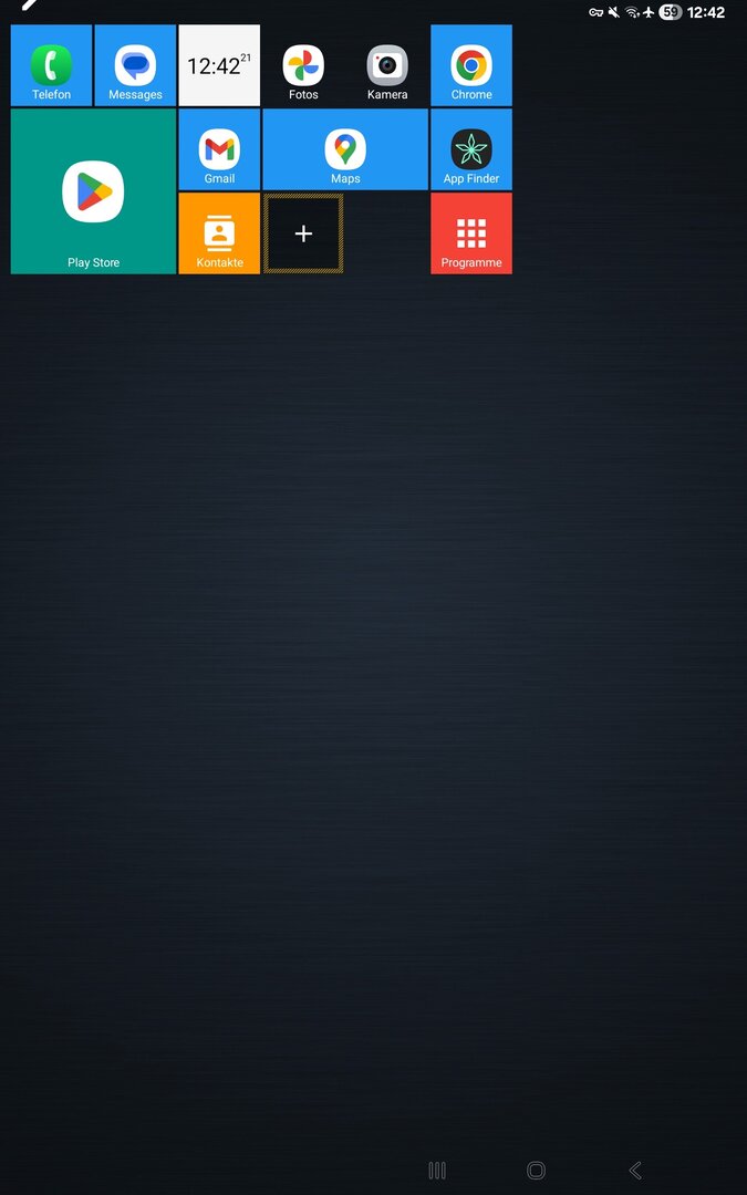

Hallo, spiele nun auch was mit dem Square Launcher herum.
Problem:
Ich hätte gern auf dem Tablet (Porträt-Modus) mehr Spalten.
Nun setze ich wie empfohlen die Kachelgröße passend, hier auf 180.
Platz ist genug, jedoch kann ich rechts kein Icon hinschieben. Es bleibt bei 6 Spalten.
Sowieso: Ich kann nichts frei platzieren, alles wird immer an vorhandene Elemente geklebt.
Was mache ich da falsch?

Das geht aber nicht. Siehe Screenshot oben. Da bleibt rechts Fläche frei.
Bei Kachelgröße 160 entsteht bei mir Platz für mehr Spalten. Große Spalten, Originalgrösse, nicht die Viertelkacheln in deinem Bild oben.

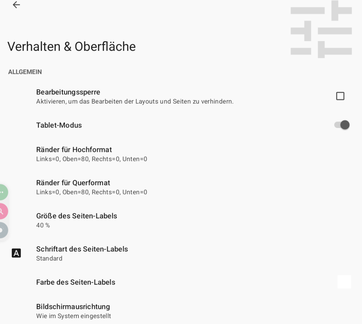

Ist bei dir eine Display-Optimierung aktiv, die auf eine niedrigere Auflösung reduziert, um Strom zu sparen? Bei meinem Handy (Pixel) ginge das.
Ist aber ein Tablet, mit "Tablet Modus" aktiv.
Reaktionen: ultra50

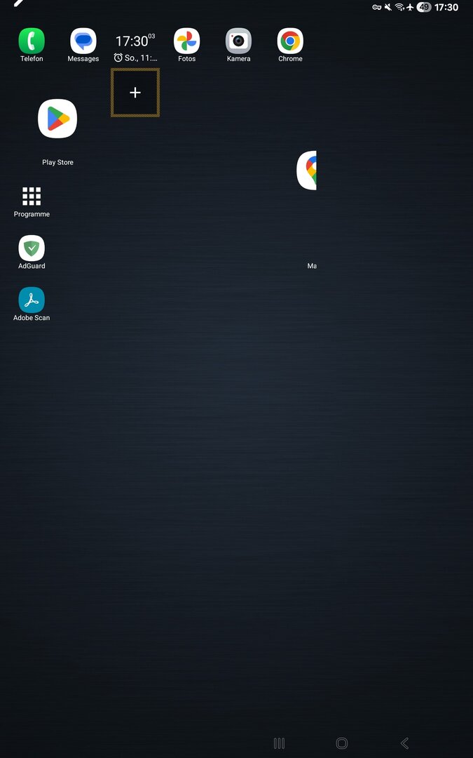

@prx Naja, 1 Icon soll 1 Spalte sein.
Selbst wenn ich eins größer ziehe, wird es abgeschnitten. Eingestellter Rand rechts ist 20 Pixel.
Hier ebenso.
Tja, da kann ich nicht helfen. Aber vielleicht der Autor.
