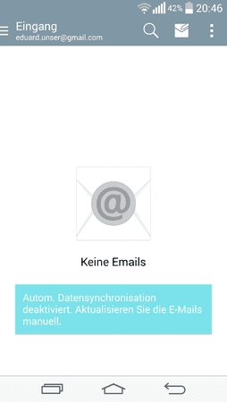

Ich bekomme halt folgende Nachricht sowohl bei GMail als auch beim Programm von LG:
Habe mir jetzt mal auch Aquamail runter geladen. Da kommt die Meldung nicht und ich werde mal testen, ob es da geht.

Und auch AquaMail ruft die E-Mails ab, wenn Synch. aus ist. Aber hier kann man das ja selber in der App einstellen (Sync, selbst wenn "Auto-Sync deaktiviert ist)
Es liegt an den Apps ob sie den Sync Status abfragen und (wenn sie ihn abfragen) wie sie darauf reagiert.
Damit hat Android erstmal nix zu tun. Das entscheidet alleine derjenige der die Mailapp programmiert.
Oder anders gesagt, mit dem an-/abschalten des sync schaltest du nicht wirklich was. Du gibst nur allgemein deinen Wunsch bekannt. Es obliegt den Apps ob/wie sie darauf reagieren.
