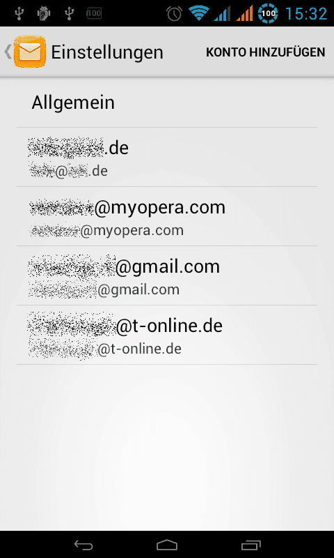

.. und für die Bilchen-Gucker-Fraktion hier ein Screenshot.
Auf alle gezeigten Konten, greife ich mit 5 Mobilen Geräte mit dem Standard E-Mail Client und 4 verschieden Computern, jeweils parallel zu.
Aber ich benutze IMAP und nicht POP3.
Und da geht nix verloren oder wird nach dem Lesen gelöscht.
Es sei denn, ich will es.
sieht gut aus so wie ich es will :)
