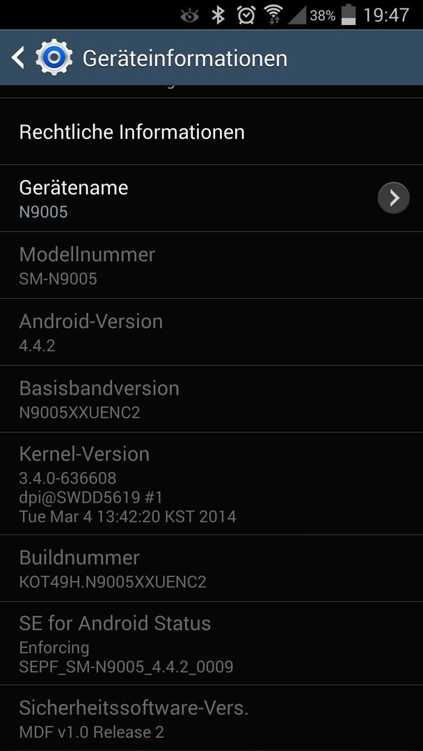

vorab, als Info zu den Rahmenbedingungen habe ich mal einen Screenshot angehängt.
Seit kurzem habe ich bei meinem Note 3 folgendes Problem.
Wenn ich eine Email bekommen und dann die MailApp öffnen will kommt nur ein 'Email wird angehalten'
Egal, ob ich es dann aus den Benachrichtigungen, über Widget oder Menu öffne.
Versuche ich es danach erneut gehtes. Allerdings springt die App dann nicht direkt in die neue Mail sondern der Posteingang wird geöffnet.
Hat jemand eine Idee, was das Problem sein kann?
