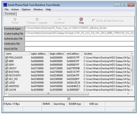

ich habe wieder rumprobiert.
mit Quick ADB Pusher v0.5 erkennt er das telefon wenn ich wärend des recoverymodus in den adb downloadmodus (ich weiss jetzt nicht genau den namen des menüpunktes) schalte. jedoch kann ich keine daten draufschieben oder herunterladen.
aber, um himmels willen, es muss doch eine möglichkeit geben daten zum flashen auf die sd-karte zu bekommen welche das telefon zum flashen benutzt (welche sdkarte das dann auch immer sein mag). ansonnsten wäre es ja irgendwie nonsens.
beim nutzen des flash_tools komme ich auch nicht weiter. das flashtool bleibt immer bei searching hängen. downgeloadet habe ich es hier (needrom.com/mobile/hdc-galaxy-s4-spark/) bei needrom.
hat jemand eine idee warum und wie ich zum erfolg kommen könnte? :confused2::confused2::confused2:

aber ich bin schon etwas weiter:
meine pdanet adb treiber funktionieren, jedoch gibt es probleme mit dem vcom treiber. ich werde mich mal an einen jungfräulichen rechner setzen und die treiber neu installieren.
mal schauen ob es danach mit dem sp flash tool weiter geht.
hat jemand eine für das handy passende cwm ?
diese könnte ich dann mit dem sp flash tool aufspielen um dann damit auch die externe sd-karte im recovery modus lesen zu können.
