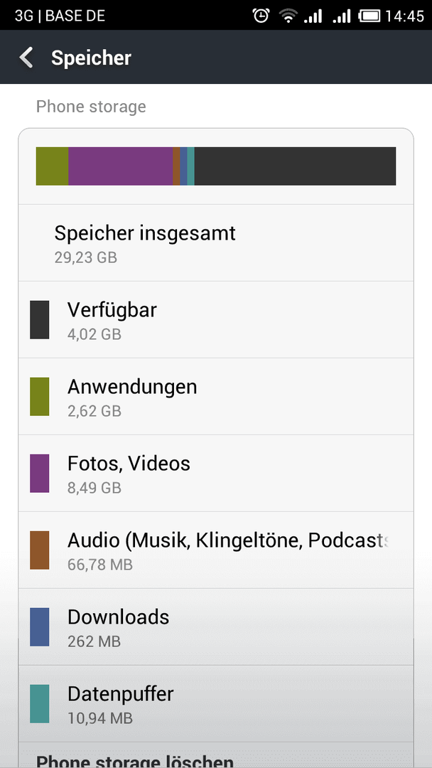

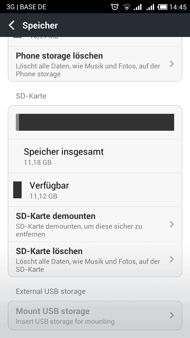

Habe gerade entdeckt dass MUIU die Externe SD automatisch als Telefonspeicher anmeldet Siehe Bild. (Leider mit dem Nachteil: kein Zugriff beim USB Verbindung zum PC) Das Stock Rom und Samsung UI macht es nicht.
