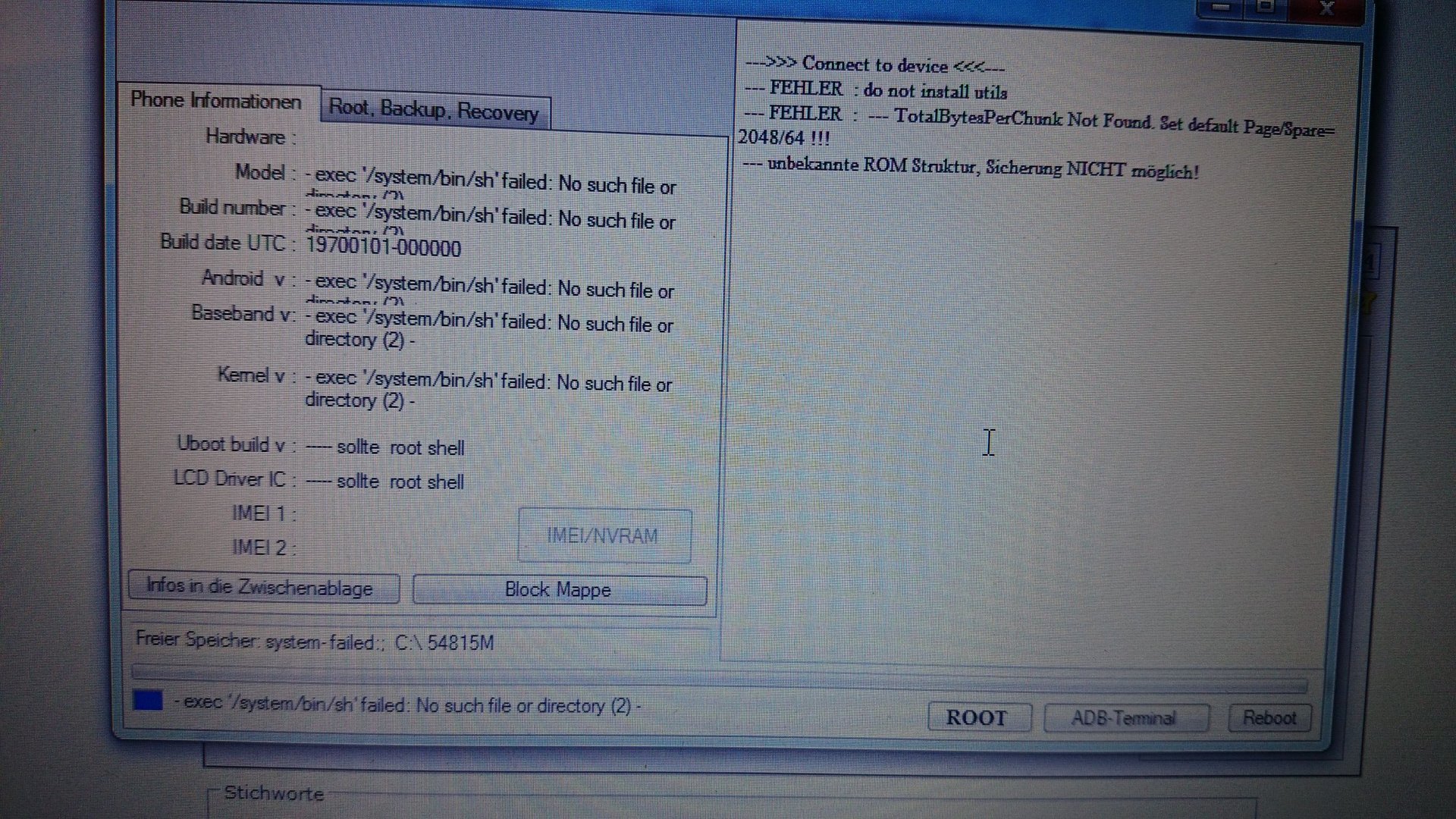

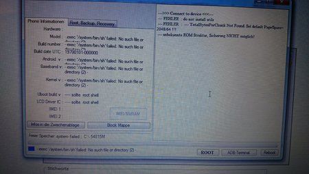

So zum problem. Habe das star n9000 note 3 mit dem quadcore mtk6582.meine freundin hat das irgendwie hin bekommen dass nix mehr geht. handy ist erst 3 tage alt. habe versucht bei needrom die firmware zu installieren aber es geht gar nix! handy startet nicht bleibt am android bildschirm hängen! auch bei sp flash tool geht gar nix !bilder im anhang. ich hoffe irgendwer hat eine lösung..

1. Frage: Das MTK Droidtool Bild hast Du vor oder nach dem "Aufspielen" der Firmware aufgenommen?
2. Frage: Du bist Dir sicher, dass Du auch das richtige ROM erwischt hast?
3. Frage: Wie hast Du es versucht auf das Handy zu bringen?
Beantworte bitte diese Fragen und dann kann ich Dir gut helfen.
--MTK Droidtool erkennt das Handy noch... das ist erst einmal nicht schlecht.
--Eine Sicherung hast Du nicht?
Findet aber keine Shell, was für ein gebootetes System sehr ungewöhnlich ist.
Entweder wurde hier das e3-Recovery gebootet - oder im System ist großes Durcheinander.

Die Antworten auf meine Fragen aber fehlen...
Reboot ins recovery noch möglich?
