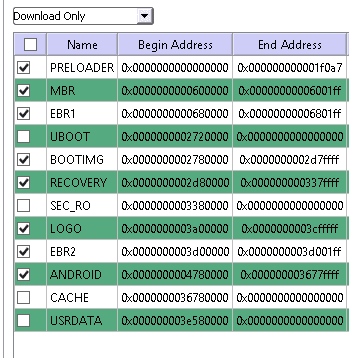

Ich habe auch die Scatterfile des Handys. Kann ich damit was anfangen oder ist das nur um das Recovery zu flashen?
Ich habe auch nicht verstanden ob ich nur das Recovery flashen kann um dann die ZIP zu flashen. Welche der vielen Dateien muss ich zusammen mit dem Recovery denn mitflashen? siehe bild.
Hast du einen Tipp was ich nun als kleine Schritte versuchen könnte.
Ist vielleicht der Preloader hin? Soll ich vielleicht FlashTool nicht auf Download sondern auf Format All and Download?

So wie ich das sehe, und wie sich das in den letzten Tagen ja schon abgezeichnet hat, hast Du Dein Gerät am Gewissen, sprich es in einen Brick (also elektronischen Sondermüll vom Gebrauchswert eines Ziegels) verwandelt. :rolleyes2: Aber vielleicht findest Du jetzt endlich mal die Zeit und den nötigen Ansporn Dich doch noch noch ordentlich einzulesen, ehe Du weitere Experimente mit Deinem Ziegel, äh Gerät machst! :winki: Da das Ding glücklicherweise ja auf einem MTK-Chipsatz beruht, hast Du grundsätzlich noch eine Chance! Also nutz die auch!
Bitte wähle nicht "Format All und Download" aus -> damit löschst Du auch Bereiche, die Du nicht wieder herstellen kannst (NVRAM, SECCONFG etc.)!!! Um das Gerät zum Leben zu erwecken, wähle "nur Download", den Haken beim Preloader lass bitte weg, sonst überschreibst Du ihn möglicherweise mit falschen Daten. Für alle anderen Bereiche setzt Du den Haken.
Das Scatterfile ist eine Art Landkarte, die die Partitionstabelle und weitere Informationen enthält... Die brauchst Du, wann immer Du per Flash-Tool einzelne oder mehrere Images auf Dein Handy flashen willst.
