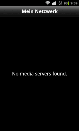

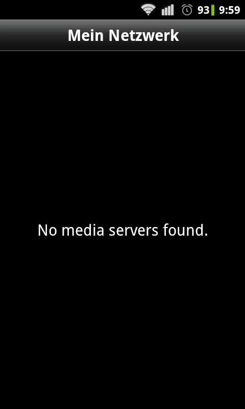

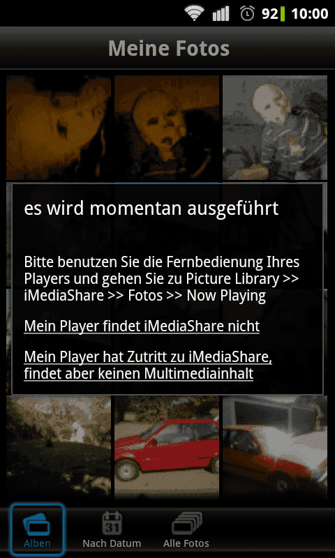

Ja schon klar, aber ließ doch mal oben was ich geschrieben habe. Der TX ist klar DLNA zertifiziert, er ist online genau wie mein X5.
Trotzdem zeigt mir iMediaShare den TV nicht an.
Der TX sagt immer Server nicht gefunden und in iMediaShare sieht das dann so aus wie auf den Screens.
Hat noch wer eine Idee woran es liegen kann?
Dann probier mal ein anderes Programm aus. Du brauchst definitiv kein Server. Es kann sein das IMediaShare keinen Server mitbringt, kenne es auch nicht da ich Skifta nutze.
Oder schau mal ob DLNA überhaupt eingeschaltet ist am TV. Im zweifel probier es mal mit dem Mediaplayer falls Du Windows hast der kann auch DLNA sowowhl abspielen wie auch Server spielen oder falls Du Mac oder Linux hast xbmc
Wie muss ich das denn über den Mediaplayer in Win7 machen?
Auch mit Skifta hat der TV keinen Server gefunden.
EDIT:
Ich habe jetzt mal noch ein bisschen weiter Probiert um den Fehler einzugrenzen. TV direkt mit LAN Kabel an das Notebook angeschlossen und schon findet der TV den Twonky Server und den Mediaplayer Server.
Also muss es an der Verbindung zum WLAN Adapter von Trendnet liegen. Die Frage ist nur warum. Also wenn ich mit dem Adapter mit dem TV online gehen kann wieso klappt es dann nicht mit dem Streamen. der Adapter verhindert anscheinend, dass der TV sich als solches im Netzwerk zu erkennen gibt.
Kann doch nicht sein, dass das nur mit dem Teil von Panasonic geht?
gruß
Ich nehme mal an WLAN läuft über einen Router?
Könnte sein das du dort UPnP freischalten musst!?
