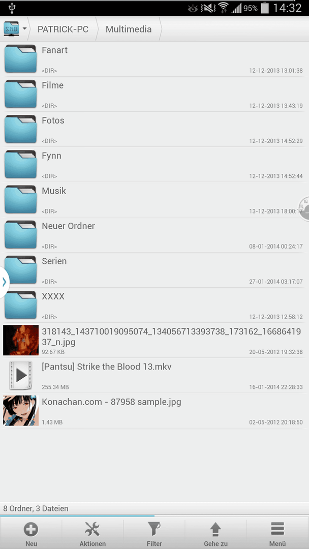

Dann kannst du mit dem Solid Explorer oder ES Datei Explorer zu deinen Filmmaterialien navigieren über SMB und schon kannst du es abspielen mit z.b. MX Player
Sieht bei mir dann so aus:

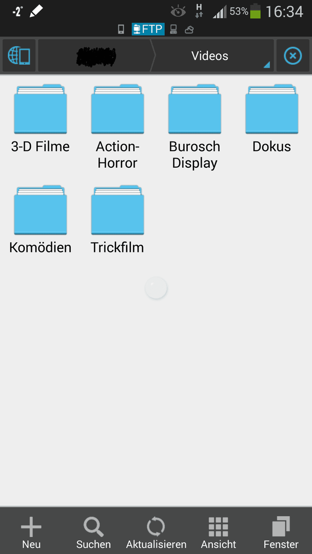

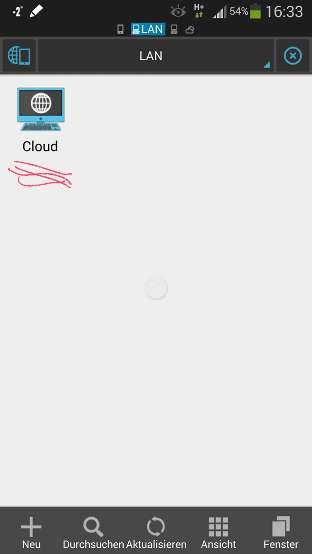

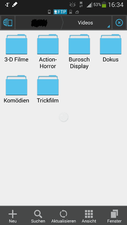

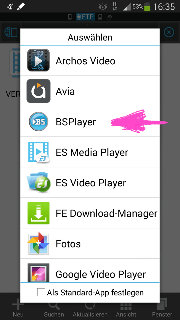

Ich mache es mit meiner Lacie Cloudbox so, dass ich die Box als Lan-Server im Programm "ES Datei Explorer" zu laufen habe. Möchte ich einen Film auf mein Note 3 streamen gehe ich in den Ordner wo die Filme sind und öffne diese zur Wiedergabe mit dem Programm "BS-Player", der auch AC3 abspielen kann.
Gruß Holger.

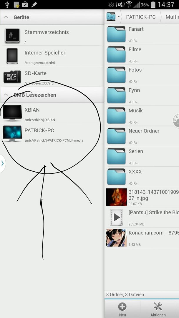

So nach dem ich nun etwas rum gefummelt habe läuft es nun schon mal auf dem Note 3. Jetzt noch das Note 10 dann bin ich zufrieden... Danke für eure Hilfe und Tipps.... was anderes...AC3 dachte immer es wäre ein Tonformat, quasi Dolby 5.1. Dem ist wohl nicht so?
Der ursprüngliche Beitrag von 16:37 Uhr wurde um 16:38 Uhr ergänzt:
Ich hab die Variante mit dem Solid Explorer gewählt
