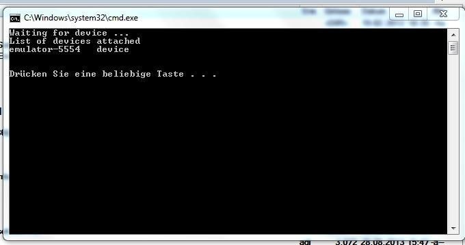

Hallo tolle Anleitung, aber bei der Ausführung der device.bat kommt bei mir eine andere Meldung.
Kann ich mit dieser Meldung trotzdem weiter machen nach der Anleitung?
Gruß Wolfgang

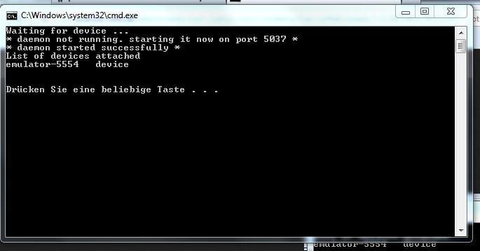

So mittlerweile wir beim ausführen der Device.bat nichts mehr angezeigt, auch nach 5 Minuten nichts mehr.

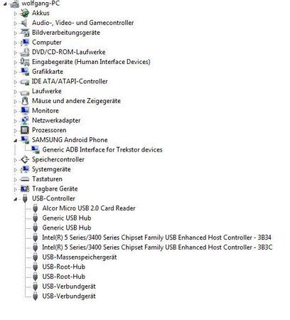

Dann habe ich noch einen Screenshot von dem Gerätemanager
USB-Debugging aktiviert?
Als was ist das Tablet mit dem PC-Verbunden? Versuch mal den MTP-Modus.
Bitte editiere in Zukunft deine Beiträge und poste nicht 3 hintereinander. ;)
Sieht für mich so aus, als ob der Eintrag in der adb_usb.ini fehlt...
Mich wundert, dass im ersten Screenshot eine "emulated" device angezeigt wird?

Nutz mal meine Methode zum hinzufügen der Vendor-ID (siehe in der Anleitung). Seltsam ist aufjedenfall, das bei dir ein "emulator device" angezeigt wird.
Du führst aber das ganze unter Windows direkt aus oder? Sieht so aus, als würdest du BlueStacks etc. nutzen und er dein Tablet gar nicht finden.
C:/User/(UserName)/.android
Bei mir war noch ein Fehler. Ich hatte eine virtuelle Maschiene am laufen (Blue Stacks)
Das Teil lief bei mir auch.
