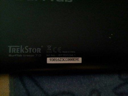

So meine Freunde ich hab es nu geschafft, da du mich eben auf die idee gebracht hast einfach ma die d firmware drauf zu haun und siehe da... Ich fall vom Glauben ab...
Der touch geht jetzt zwar wieder aber nu is das wlan das problem er kriegt keine verbindung mehr hergestellt =/
Der ursprüngliche Beitrag von 10:58 Uhr wurde um 11:08 Uhr ergänzt:
Nach nem 2 maligen factory reset geht das wlan nun auch wieder... Nur bleibt für mich die Frage offen warum die firmware fürs d nun auf meinem c läuft =D und alles andere nicht =/

Ja so is es anscheinend gibt es auch c Modelle die den selben ts haben wie die d Modelle anders kann ich mir das Problem bei mir nicht erklären oder aber es wurde in der Produktion ein falscher Aufkleber angebracht irren ist ja bekanntlich menschlich. Na ja vllt werde ich es nie erfahren... Außer ich sende den Fall an Galileo Mystery ;)

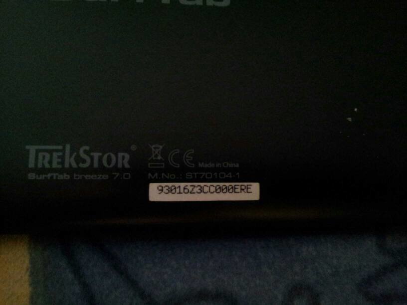

hab nen breeze7 mit xxxz3d1xxx in der seriennummer, model.no: ST70104-1
Ich wollte die pycanonmod2.0 draufmachen, hat bis auf den touchscreen auch geklappt. Also die originalfirmware via livesuit geflasht die sich hier drin befindet:
"SurfTab_breeze_7_02_FW_pack".
Seitdem hab ich nen ähnlichen fehler wie der threadstarter:
der Touchscreen reagiert beim antippen an zwei stellen ca 2cm voneinander entfernt.
Hab schon alles probiert, problem lässt sich nicht beheben. Weiss jemand rat?

Ist nur für die C Version. Du hast aber wie du schreibst eine D.
Also, back 2 Stock via Livesuit.
Für die D Versionen gibt es IMHO bisher Keine Custom Rom die vernünftig läuft.
