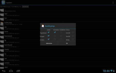

Nachdem everal schrieb:"MODS sind nur für die V1 (in V2 sind diese bereits enthalten!!!)" hab ich mich mit diesen Mods nicht weiter beschäftigt.

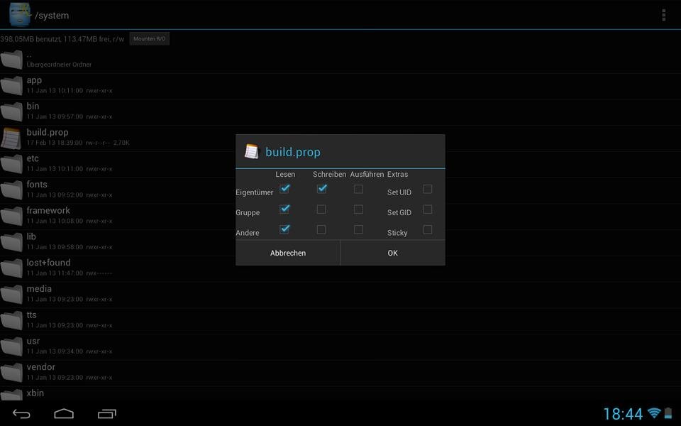

Die Berechtigung setzt ich mit Rootexplorer wie in dem Bild.
Wie muss ich das mit dem 644 verstehen?
Danke schon mal im voraus.

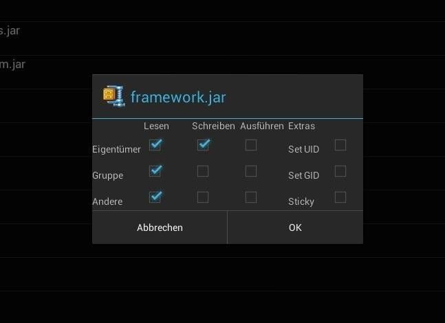

mach es einfach so wie es auf dem screenshot zu sehen ist; wieso das genau 644 heißt ist jetzt mal nicht si wichtig ;-)
die Mods framework.jar und diese Hardware-Extensions funktionieren universal auf allen firmwares...
nur mit der build.prop muss man ein wenig aufpassen, die ist in der regel relativ firmwarespzifisch :D
hat es denn geklappt?
Reaktionen: abraxas666

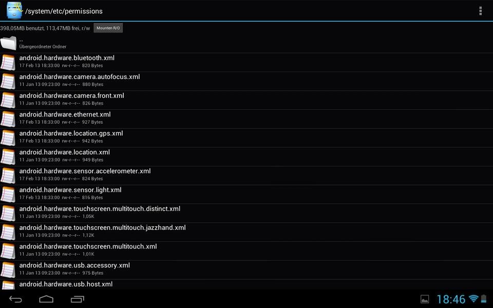

Ja, es hat geklappt. Wie gesagt war ich zuerst unsicher wegen der Custom-Rom.
Vorgegangen bin ich folgendermaßen:
Zuerst hab ich mich durchs Ventos Forum gewühlt (Danke nochmal an everal und IvanKovnovic!!). Daraufhin den Rootexplorer(RE) installiert und die Dateien von everal gezogen.

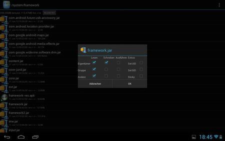

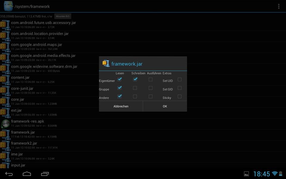

Die original Dateien gesichert, und die Mod-Dateien über die externe-sd mit RE installiert. Die Berechtigungen geändert und mehrfach kontrolliert.
(Tip: Wenn der Zugriff nicht klappt im RE, oben ist eine kleine Schaltfläche, mit der kann man die Rootrechte ein- oder ausschalten.)
Daraufhin das tablet aus- und nach kurzer Wartezeit wieder eingeschalten.

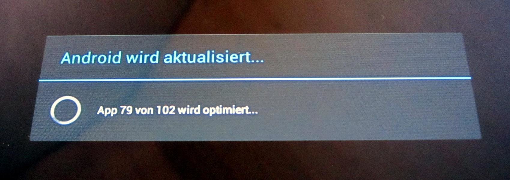

Erst kommt das trekstor-Logo dann der android Schriftzug. Nach ca. 40 sec. aber einer gefühlten Ewigkeit :( kommt ein Bildschirm der anzeigt, dass die Apps-Einstellungen aktualisiert werden. Nachdem das durchgelaufen war kam der übliche Starbildschirm. Kurz in den App-Store geschaut um zu sehen dass die Apps jetzt verfügbar sind.

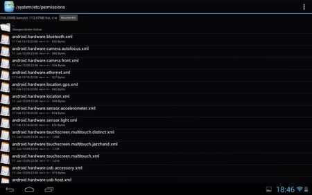

Hier im Anhang noch ein paar Screenshots.
