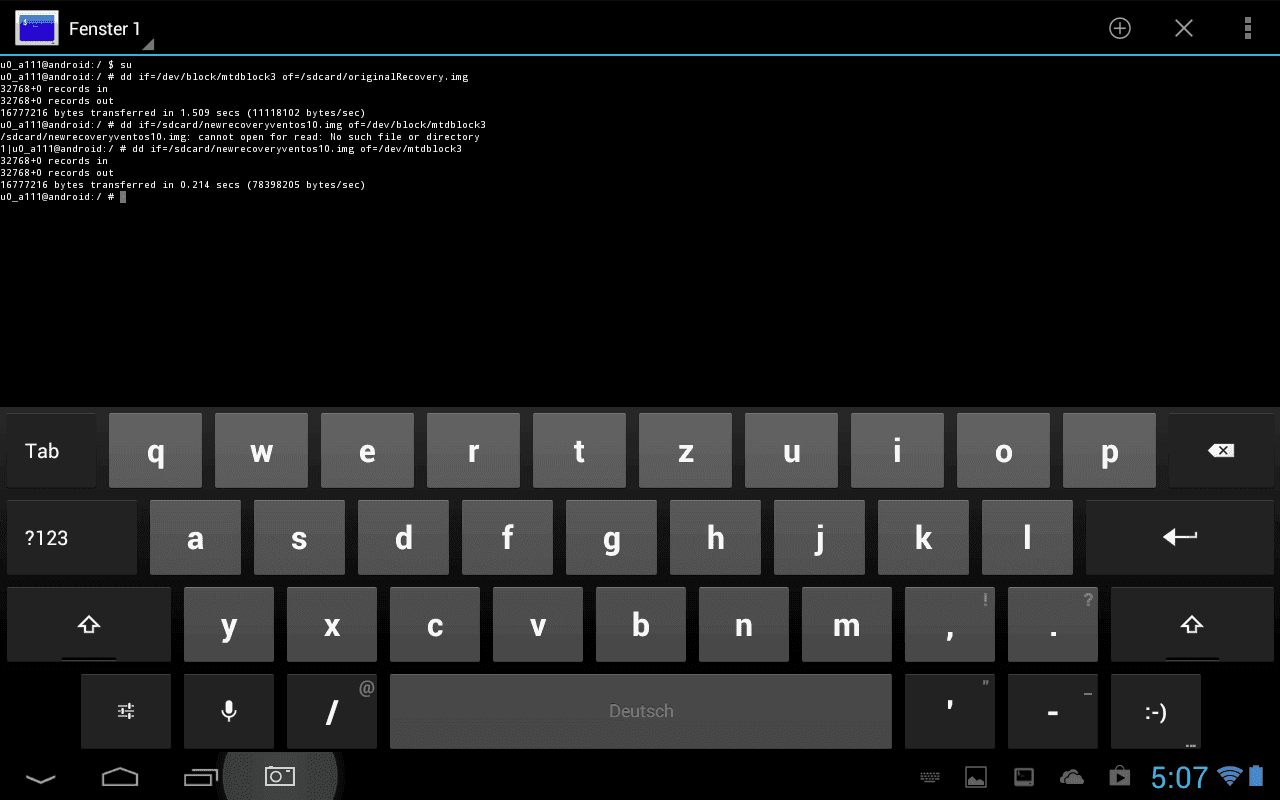

@TheSSJ
also ich habe es geflasht, jedoch komme ich nicht rein.
Test mit "ROM Manager" - Boot into Recovery - "Nur Android Männchen mit rotem Logo mit !"
anbei die LOG-Files..
Ich vermute so muss ich ins Recovery???:
4. Keep pressed the volume down button and press power on until you see the Trekstor Logo. Keep volume down pressed, though.
Auf jeden Fall bootet das Tablet noch :)...
Fakt is:
Es passiert leider gar nix...
Danke
Probier es mal wie mit dem ventos 9.7:
für den "standard" recovery mode musst du Vol+ und dann für 5 secs Power drücken. Wenn der tote Roboter da liegt, dann nochmal Vol+ und kurz Power, erst dann erscheint bei mir das Recovery Menü.
