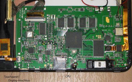

Hallo' bei Surftab
fällt öfters das Display aus, keine Reaktion mehr, trotz mehrmaligen Neustart keine Reaktion auf Berührungen.
Wie kann ich das andern?

Dachte ist evtl. Ein Problem mit der Software:(
FirmWare: hier im Forum sind die Download-Links zur aktuellen Version zu finden.
HardWare: Evtl. das Flach-Kabel bzw. den Stecker vom Touchpanel prüfen - s. Photo.
Der kleine graue Hebel lässt sich vorsichtig öffnen und schließen - evtl. ist ESD-Klebeband drüber - anschliessend zur Fixierung wieder verwenden!
Achtung: Elektrostatische Entladung (ESD) verhindern - bitte entsprechend vorsorgen.

Vielen Dank für die bisherigen Informationen, aber für einen Anfänger doch ziemlich krass, das Ding zu öffnen.:cursing:
Es hat auch wieder funktioniert ( nur sporadische Ausfälle), nun aber kompletter Ausfall des Touchscreen, neue Firmware installiert ohne Ergebniss.

Hallo, ich bin auf der Suche für das Touch-Panel für diese Tablette . Sie wissen, wo sie zu finden? oder Sie kennen den Code, der auf dem flachen geschrieben?
can you hel me to found the panel touch or can you if you have this model tell me the flat's code?

hello,from your photo can you tell me the flat cable's code of touch?
hallo, von Ihrem Foto können Sie mir sagen, der Code of Berührung des Flachkabels ? or where i can found this piece?thanks
