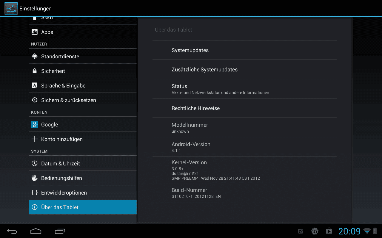

mach bitte ein Screenshot von "über tablet", evtl. ist das eine andere firmware, vielleicht schon mit
10 punkt touch. danke
im grunde war mein vorgehen eh wie in der anleitung beschrieben, nur dass das RKAndroidTool versagte und das Surftab nicht erkannte...
dafür gings aber mit dem RKBatchTool einwandfrei
JAAA, die firmware ist auf jeden fall ANDERS habe ich gerade bemerkt... :O

hier jetzt noch der gewünschte screenshot:
(zum build-&firmware versionen prüfen)

Diese Firmware ist vom 27.12.2012.
Meine dagegen ist vom 28.11.2012. Und auch jelly bean 4.1.1 und NICHT 4.1.2
Also fast 1 Monat neuer als denke unsere...(von gestern)
Siehe Screenshot von meiner alten vom build-date 2711
Danke an OHL, ich glaube das ist der Programmierer für das trekstor 10 :)
Teste bitte ob diese über 10 touch verfügt... danke

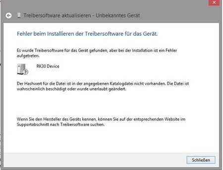

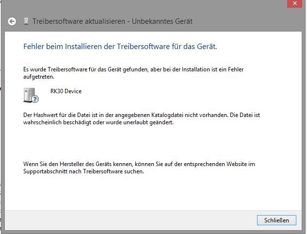

Update Windows 8 Treiber-Installation RK3066 Windows 7-Treiber:
Flash-Modus mit Windows 8 HASH-Fehler:
Jedoch mit Windows 8 NICHT ohne Probleme möglich, er nimmt die Windows7-RK3066 Treiber nicht an...
hier habe ich auch schon die lösung...
einfach die Befehle auf cmd mit Admin-Rechten eingeben:
bcdedit -set loadoptions DISABLE_INTEGRITY_CHECKS
bcdedit -set TESTSIGNING ON
pc rebooten und normal starten, rk3066 windows7-treiber können nun installiert werden, tablet kann die ganze zeit im modus "flash" bleiben...(geht gottseidank nicht verloren :))
Updated: Disable Driver Signature Enforcement in Windows 8 | LaslowNET
P.S.
im anhang findet ihr noch die korrekten treiber sowie das flash-programm sowie mein log-file vom flash auf die neue fw.
