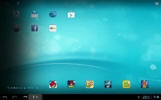

Aber eine Frage hätte ich an Dich und zwar kann man das mit den der Farbe bzw die verlaufe der einzelnen Farben einstellen?
Es kommt mir so vor als wären das nur 65k Farben
Hab schon in diversen Foren gesucht nach diesen Problem aber leider nichts gefunden.
Liegt das an den Display oder kann man das in der Rom ändern /einstellen.
Auf dem Foto ist das gut zu sehen, linker Rand.
Vorab schon einmal vielen Dank
