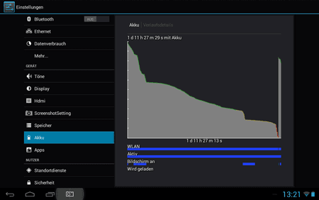

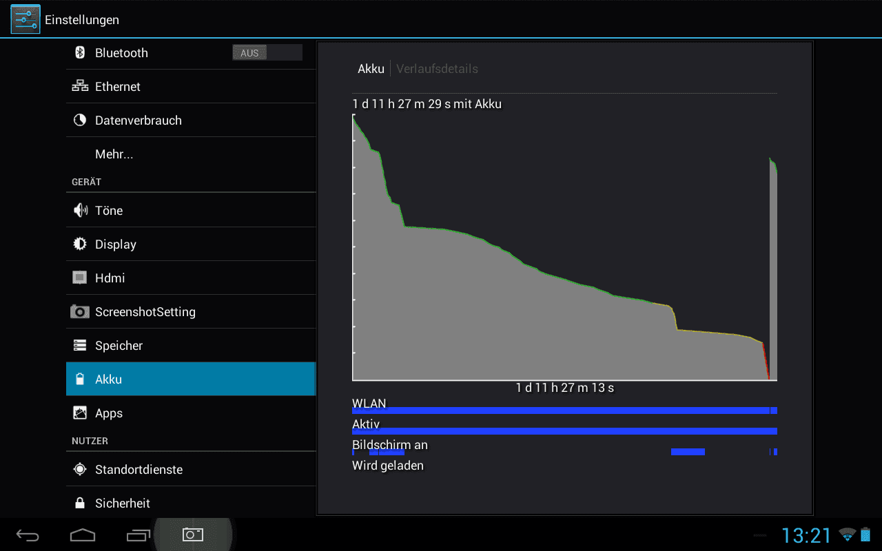

Hi, ist es normal, dass das Tab ununterbrochen aktiv ist?
Der Akku hält ja nicht gerade lange, da hab ich mir mal den Verbrauch angesehen:
Im Vergleich zu meinem Smartphone sind das ja massive Aktiv-Zeiten-Unterschiede!!
Wenn es nicht durchgehend aktiv wäre, würde es ja auch weniger Akku verbrauchen..
Wie ist denn das bei euch?
