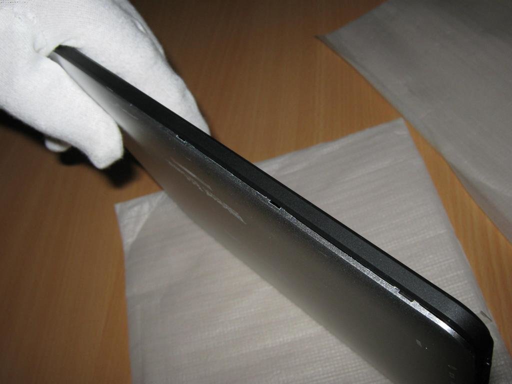

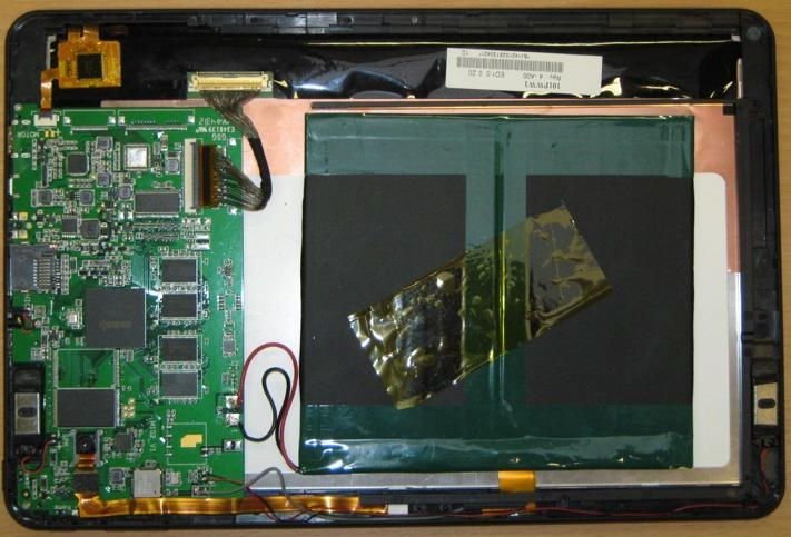

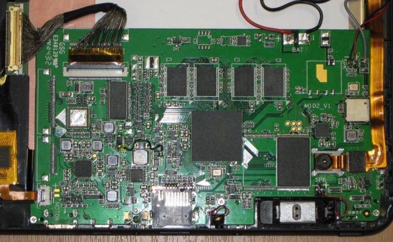

so mal zur Ansicht des Innenlebens -

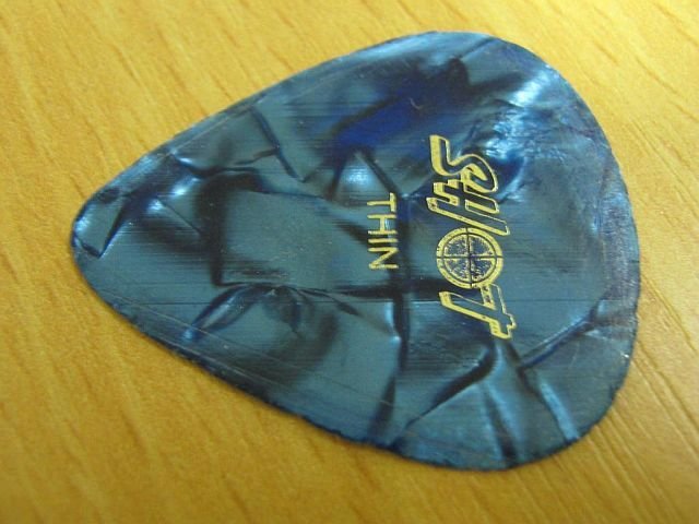

wenn man z. B. mit einem Nokia Tool oder einem Gitarren-Plektron die Alu-Rückwand abgehebelt hat.
Flachbandkabel sind gesteckt, Motherboard und Display-Rahmen geschraubt, Akku, Speaker und Wlan-Antenne gelötet.
Tipp: der Power-Button verkrümelt sich dabei gerne, die anderen 3 Knöpfe halten aufgrund der Konstruktion - es hilft ein Tesa-Streifen
ansonsten abgeschrägten Power-Button richtig rum wieder einsetzen :rolleyes2: bevor das Mainboard wieder eingesetzt wird.

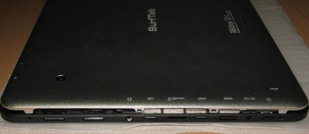

zuvor noch öffnen - geht mit dem Plektron, dass inzwischen allerdings ausgefranster aussieht - hier ist jedoch ein 9.7" zu sehen:
Bei den Bildern krieg ich Angst. Was wenn ich zum Schluss Teile übrig habe? :D
