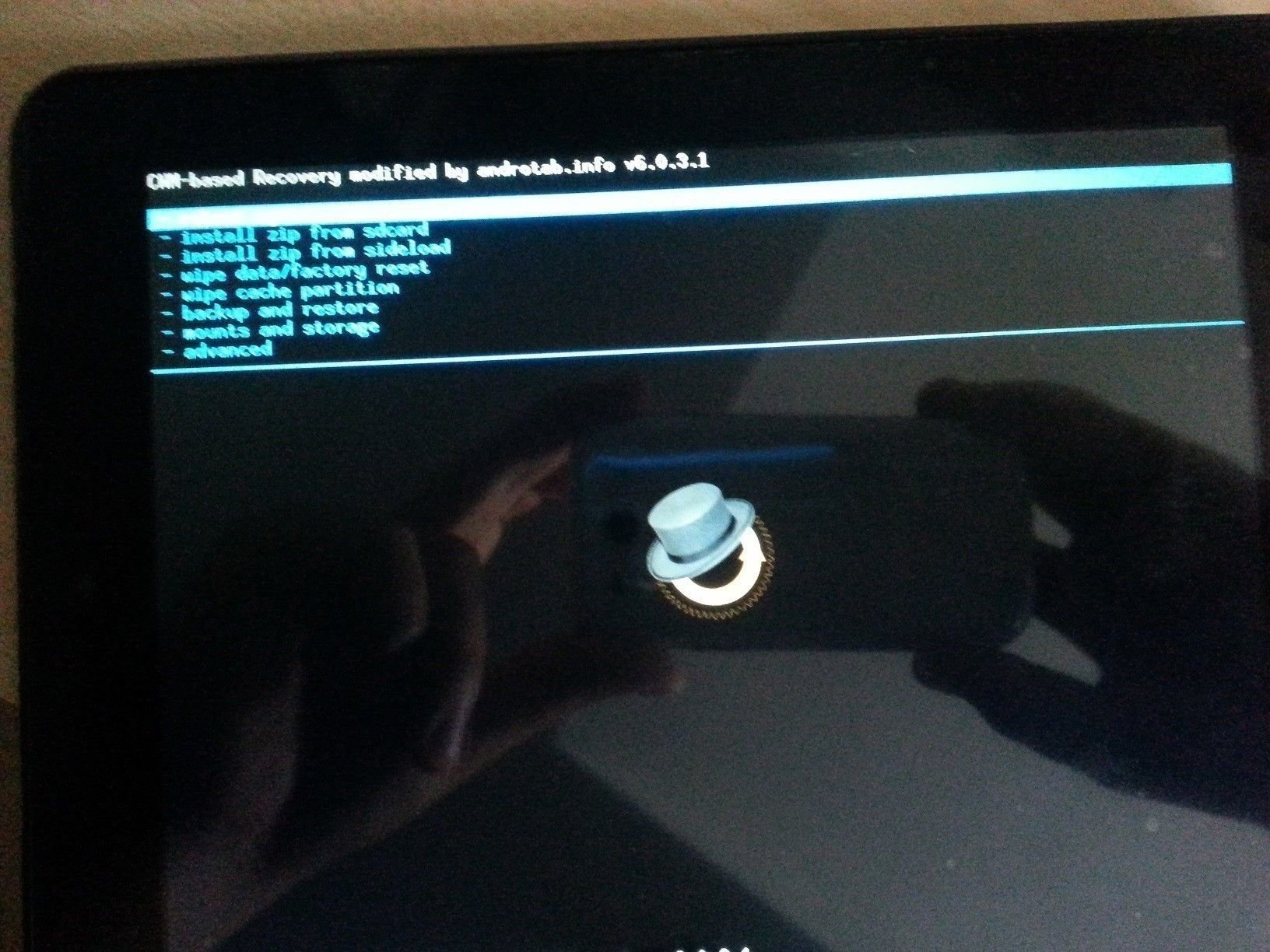

so, ich habe das mal mehrfach getestet:
Power & Vol+ => Da komme ich zum Bildschirm mit dem liegenden Androiden.. aber nicht mehr weiter.. und das gelingt auch mehrfach
(Ich drücke erst Vol+ 5 sec und dann dazu Power (mit Vol+) 5 sec.)
- Power & Vol-=> da startet das Tab ganz normal
Komisch, ich schaffe das trotz erfolgreichem neuflashen immernoch nicht. Ich drücke 5 Sekunden lang Vol+ und dann drücke ich zusätzlich die Power Taste 5 Sekunden lang. Das einzige was passiert ist, dass das Tab in den Rockchip Flashmodus geht. Ich weiss aber mit Sicherheit, dass ich das Tab am aller ersten Tag direkt zum liegenden Androiden gebracht hatte...

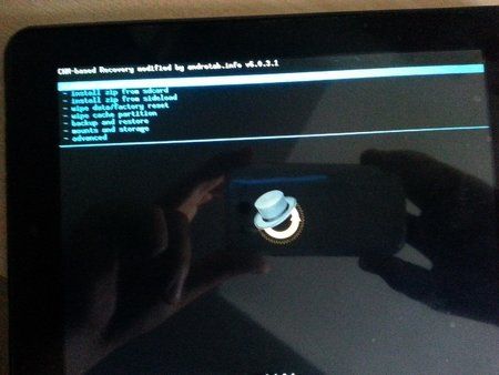

Update! CWM läuft :)
Danke fuer die CWM Version!

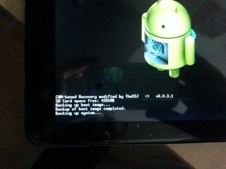

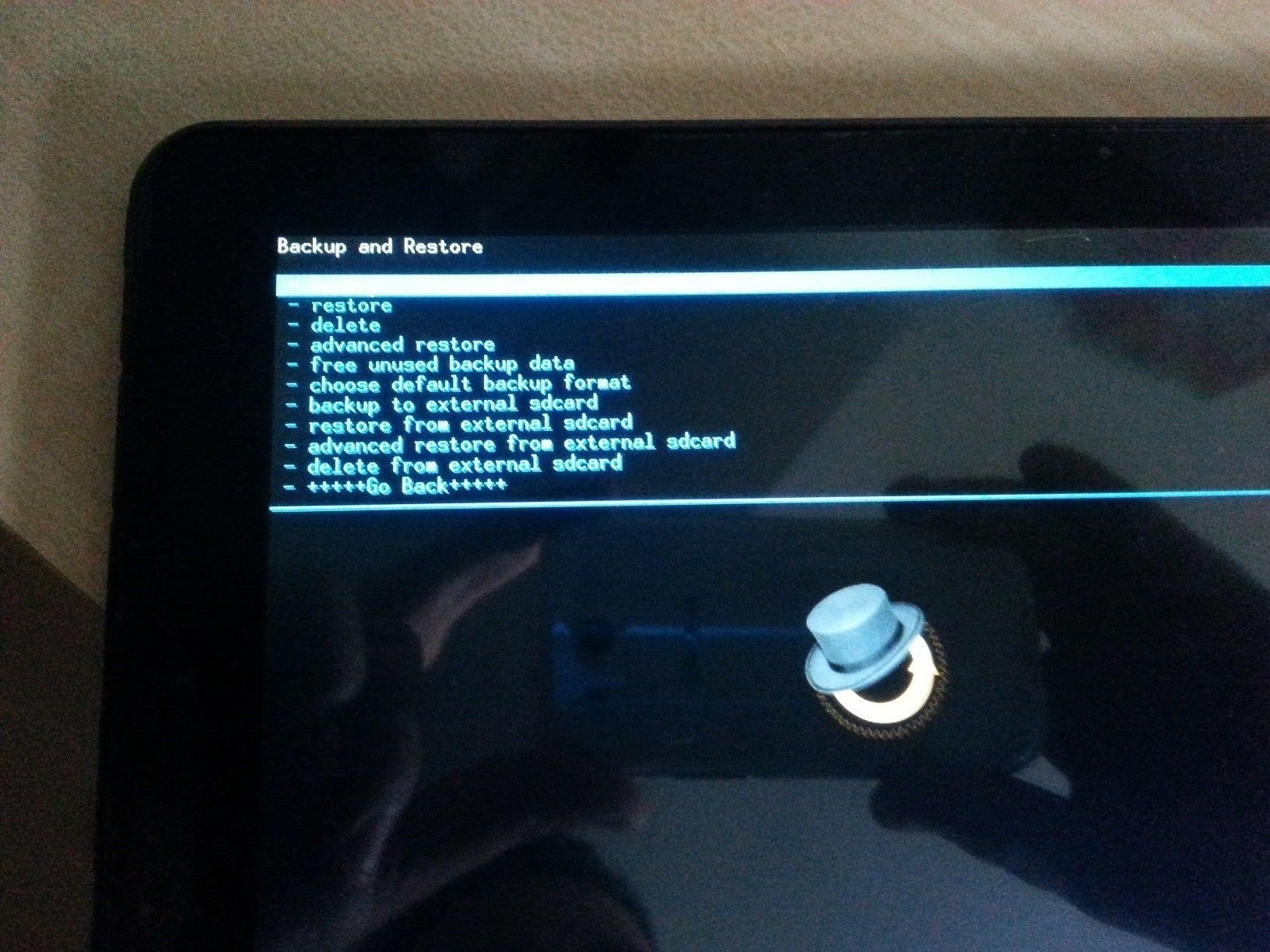

Die Installation hat prima geklappt. Backup habe ich noch nicht ausprobiert.
Kurze Anmerkung zur Installation.
Wenn man wie ich die gerootete Firmware geflasht hat, d.h. man hat den entsprechenden RK30 Treiber beim Starten des Tabs mit Vol+ und Power und sofortiger USB-Verbindung installiert, dann kann man nach diesem Start direkt das RKAndroidTool aufrufen und über RUN die CWM Recovery flashen.
Das Aufrufen der Recovery erfolgt dann bei ganz ausgeschaltetem Tab durch Drücken und Halten von "Vol+" und anschliessendem Drücken und Halten von "Power". Beide Knöpfe müssen solange gedrückt werden bis die CWM Recovery erscheint.
Nach meiner Erfahrung (auch mit anderen Tabs) ist es nur wichtig zuerst Vol+ und dann Power zu drücken, die Länge (zuerst 5 sek Vol+ und dann erst Power) ist nicht entscheidend.
