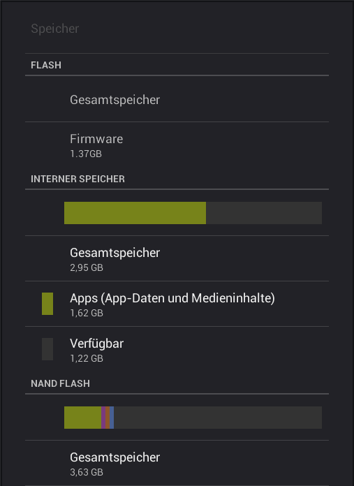

Das größte Manko der Odys FW ist wohl die dumme Partitionierung. Der "interne Speicher" (/data Partition) war ja mit 2GB schon ziemlich knapp, und man musste viele Apps manuell auf die SD-Karte verschieben. Dann kommen noch App-Daten dazu und es wurde eng.
Odys macht die /data Partition sogar nur 1GB groß! Das ist definitiv zu klein.
Ich habe im Internet keinen funktionierenden Weg gefunden, wie man das um- oder neu partitionieren kann und habe selbst eine Lösung entwickelt:
Dazu ist das Update-Paket der Odys FW selbst schon sehr gut geeignet, da die FW mit RKAndroid geflashed wird, das gleichzeitig eine Partitionierung vornimmt! Ein simples update per update.zip wäre dazu nicht in der Lage!
Vorgehen:
1) Ok, also Odys Firmware entpacken!
2) Die Partitionierungsdaten stecken in der \rockdev\parameter Datei.
Es handelt sich um eine ähnliche Syntax wie eine Linux MTD Partitionstabelle. Diese aufzuschlüsseln führt hier zu weit. Es sei nur so viel gesagt, dass die hexadezimalen Größenangaben hier weder in bytes noch in kilobytes angegeben sind, sondern wohl eher in Sektoren zu 512 bytes.
3) Daten verändern oder parameter Datei downloaden, entpacken und die vorhandene damit überschreiben.
Wenn man die Daten korrekt verändert, kann man der /data Partition jede beliebige (verfügbare) Größe geben. Ich poste hier mal eine parameter-Datei, die einen 3GB internen Speicher erstellt, und dem NAND Speicher noch 3,6 GB gibt, was völlig ausreichend ist, da sich dieser ja mit einer externen SD Karte erweitern lässt.
Zu verändernde Zeile in der "parameter"-Datei:
Code:
CMDLINE:console=ttyFIQ0 androidboot.console=ttyFIQ0 init=/init initrd=0x62000000,0x00800000 mtdparts=rk29xxnand:0x00002000@0x00002000(misc),0x00004000@0x00004000(kernel),0x00008000@0x00008000(boot),0x00010000@0x00010000(recovery),0x00020000@0x00020000(backup),0x00040000@0x00040000(cache),0x00600000@0x00080000(userdata),0x00002000@0x00680000(kpanic),0x00100000@0x00682000(system),-@0x00782000(user)
3a) OPTIONAL! Recovery Image integrieren.
Wer möchte, kann das TWRP oder CWM Recovery gleich in die Odys Firmware integrieren. Was das ist und was es kann und warum es sich lohnt: https://www.android-hilfe.de/forum/...-0-fuer-surftab-ventos-8-rockchip.471913.html.
Man kopiert die recovery.img aus der TWRP-zip-Datei nach \rockdev\image und überschreibt die dortige Datei. Die Anleitung aus dem verlinkten thread braucht man dann NICHT!
4) Firmware flashen.
Ist eure parameter Datei jetzt modifiziert oder mit meiner überschrieben, muss man den flash-Vorgang nach der Anleitung im FW-Paket durchführen. Dabei werden die eingestellten Partitionen erstellt, die Firmware geflashed und natürlich alles andere auf dem Tab gelöscht ! (microSD Karte ausgenommen)
5) Speicher formatieren.
Nach dem ersten Booten muss der interne Speicher nun formatiert werden, da er sonst nicht benutzt werden kann. Hier folgt man am besten der Meldung von Android, dass der interne Speicher fehlerhaft sei. Auf diese Meldung lässt sich klicken, und der Speicher anschließend formatieren.
6) Fertig.
