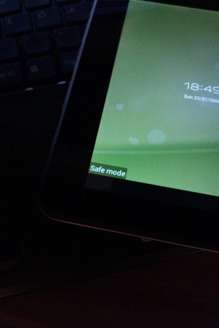

Nein, ich komm leider nicht mal zu dem liegenden Android. Mit deiner Tastenkombination komm ich in einen Abgesichert-Modus.
Abgesicherter Modus? Kannst du mal ein Foto machen? Das hab ich ja noch nie gehört..
Ich vermute die checksumme deiner Recovery ist nicht korrekt,d.h. Du hast vielleicht einen warenrückläufer bekommen, wo vorher jemand versucht hat eine Recovery zu flashen..
Ist aber alles halb so wild..flashe einfach über den rockchip Modus eine original Firmware..such hier mal im Forum..

Wahnsinn, das hatte ich mit meinem echt noch nie...
Den abgesicherten Modus gibt es seit Android 4.0 ;)
Wenn ich Volume- und Power drücke kommt der aber nicht :D Dann bootet das Ventos in die Recovery...ich werd mich mal schlau machen, was der Safe-Mode für einen Sinn hat :)
Der abgesicherte Modus bei Android ist so ähnlich wie bei Windows.
Autostart-Apps, Widgets etc. werden nicht gestartet.
Diesen Modus erreicht man meist durch gedrückt halten einer der Lautstärketasten, kurz nach dem Einschalten.

Kann eigentlich nicht sein.
Den abgesicherten Modus erreicht man nur, wenn man kurz NACH dem Einschalten die Lautstärke Minus oder Plus-Taste (je nach Tablet) bis zum Homescreen gedrückt hält.
Um in das recovery zu gelangen MUSS die Lautstärketaste aber schon VOR dem Einschalten gedrückt gehalten werden.
