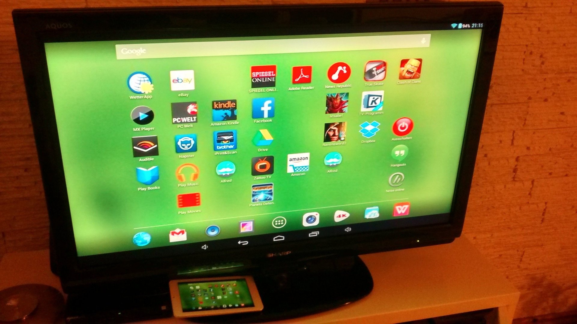

Ebenfalls mit 2€ Kabel von Norma :drool:
Dann will mich das Gerät vielleicht wirklich verarschen oO
naja morgen kommt der Adapter dann werden wir sehen,
aber danke fürs Beweisfoto :)
