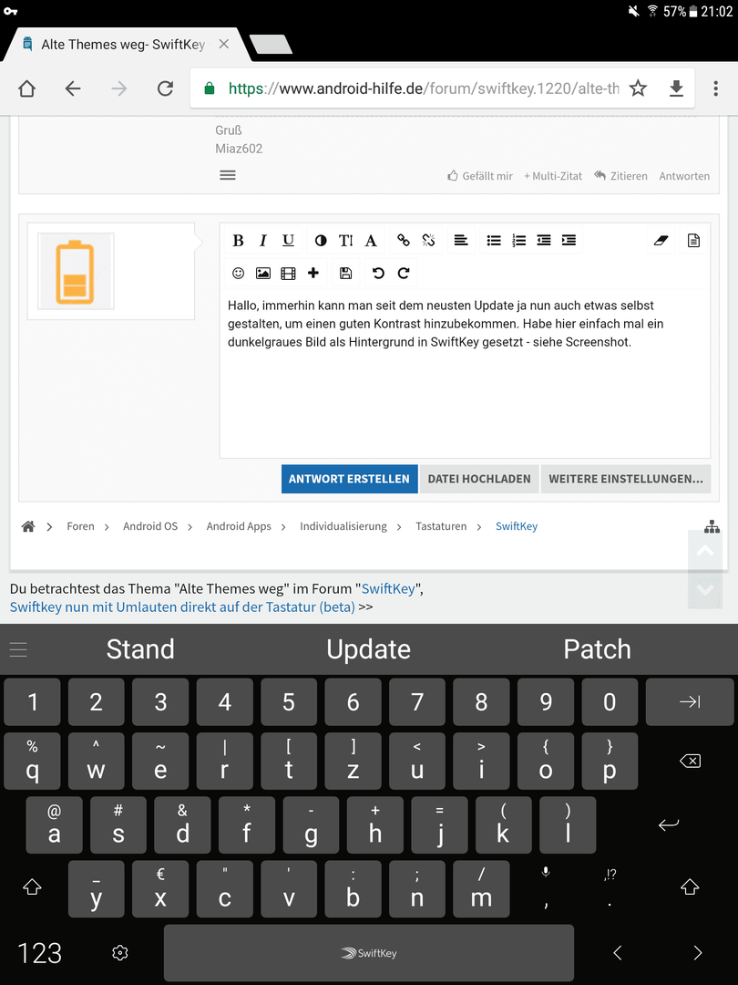

Hallo, immerhin kann man seit dem neusten Update ja nun auch etwas selbst gestalten, um einen guten Kontrast hinzubekommen. Habe hier einfach mal ein dunkelgraues Bild als Hintergrund in SwiftKey gesetzt - siehe Screenshot.

Ja... Sieht wirklich auch gut aus. :thumbup:
Ich hatte auch schon gesehen, dass man nun eigene Themes erstellen kann, aber hatte es noch nicht ausprobiert.
