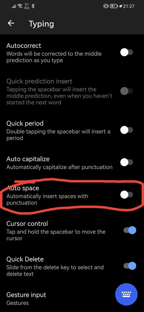

ich glaube ich habe hier die Lösung für das "leerzeichen-nach-punkt" Problem.
Ich habe selber grade hier im Forum vergeblich nach der Lösung gesucht und dann nochmal bei Swiftkey in den Einstellungen geschaut; und siehe da, man kann das automatische Leerzeichen nach punkt und komma deaktivieren. (Swiftkey App öffnenm>typing>auto space)
