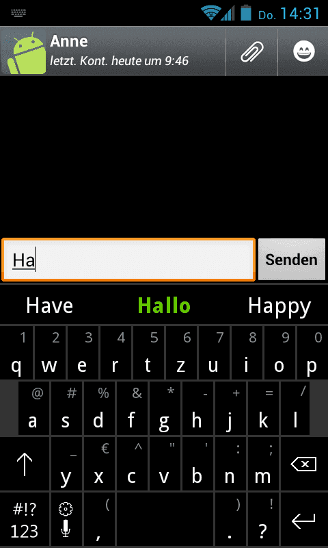

Hallo Leute,
hier ein kurzes und leicht verständliches TUT,
wie ihr in wenigen Minuten zu einem schwarzen SwiftKey Skin kommt.
(s. Screenshot)

Martini3001
  • entpacke mich.zip

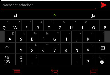

Erstmal vielen dank für die Anleitung.
Ich wollte fragen, ob man den Wortvorschlag mittig dem Rest anpassen kann. Also entweder auch weiß oder halt blau wie ICS ist.
Möglich ist es.. Allerdings lese ich mich zu diesem Thema gerade erst ein. Ich berichte, wenn ich etwas neues habe - leider bin ich zur Zeit mit anderen Dingen auch recht eingespannt..
Reaktionen: LisiAusBrindisi und Reddy
ok...danke dir :)
