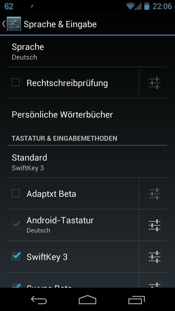

Meine Rechtschreibprüfung gehört definitiv zu Android 4.1.1 und nicht zu SwiftKey:
MadMurdoc schrieb:
Euch ist schon klar das diese Funktion erst ab ICS und damit ab Swiftkey3 enthalten ist? Swiftkey hat die Rechtschreibprüfung erst in Version 3 implementiert.

Merkt ihr nicht das ihr die ganze Zeit aneinander vorbei redet, "rogers 11" und "Dadof3" reden über markieren während man ein Wort schreibt bzw. wenn man mit dem Cursor drauf geht, was man so wie ich das sehe auch nicht abschalten kann.
Die Rechtschreibprüfung (rot unterstrichen) ist was ganz anderes, und gibt es mindestens ab ICS 4.0.3, aber nur dann wenn man auch die Standard Android-Tastatur auf seinem Gerät hat.
