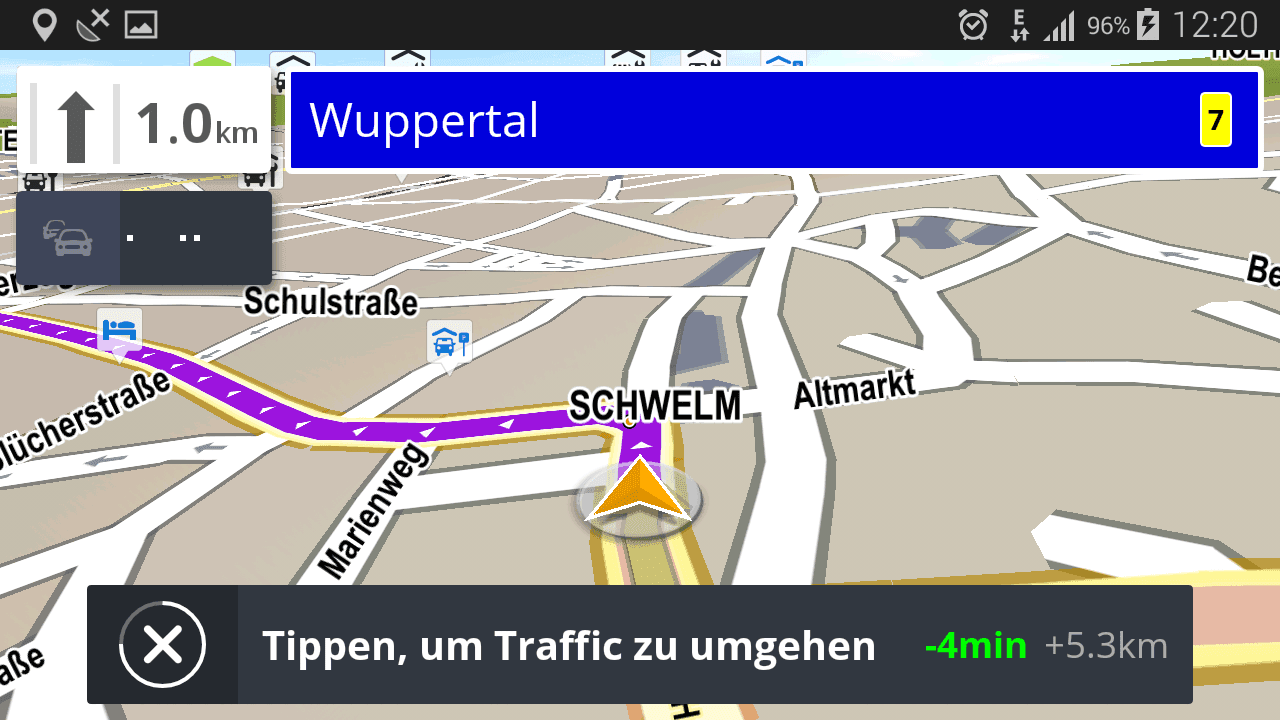

1.
Wird eine schnellere Route gefunden, erfolgt Sprachhinweis und eine Einblendung unten. Hier kann man die neue Route bestätigen oder nicht.
s. Bild Traffic 01

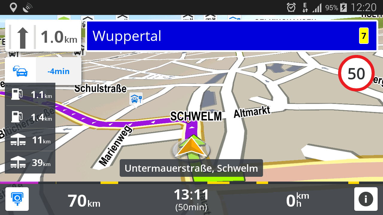

Nach Nichtbestätigen der neuen Route wird oben links die Traffic-Info-Anzeige weiss mit blauer Schrift. Die "ersparten Minuten" werden angezeigt.s. Bild Traffic 02.
Dies bleibt nach meinen ersten Erfahrungen solange der Fall, bis diese Route nicht mehr schneller ist.
Klickt man darauf, erscheint wieder die unter 1. aufgeführte Einblendung.

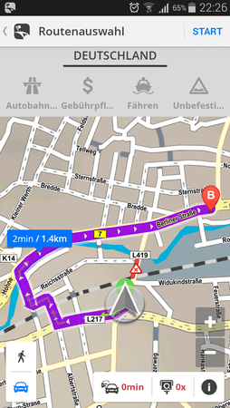

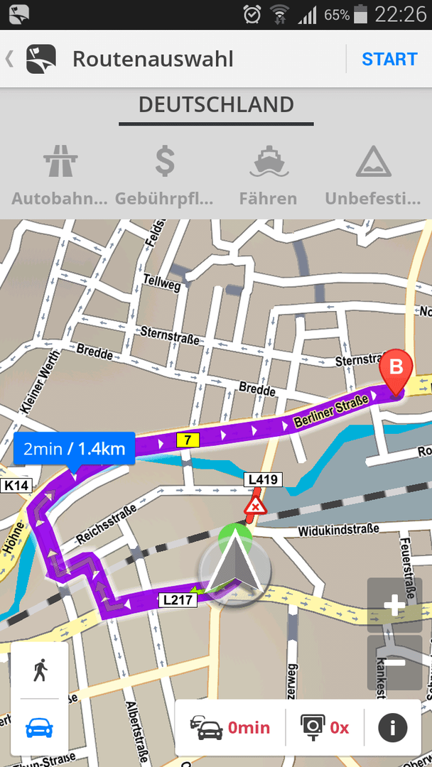

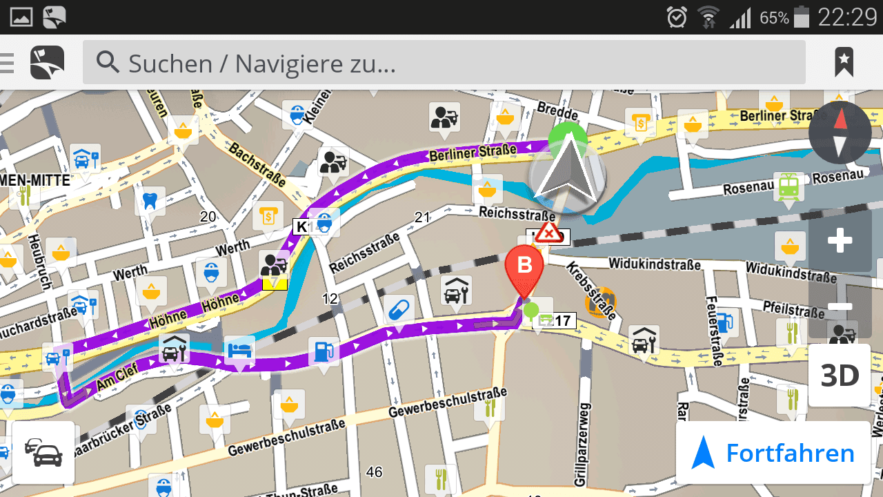

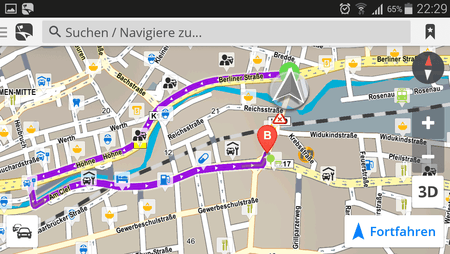

Irgendwo im Forum wurde bemängelt, dass nur in einer Richtung gesperrte Straßen Sygic auch in der anderen Richtung meidet. Den Fall hatte ich heute (Brändströmstrasse in Wuppertal) und kann das nicht bestätigen. In der gesperrten Richtung wurde die Sperre auch richtigerweise umfahren, zurück führte mich Sygic dann über diese Strecke, da sie eindeutig kürzer ist.
Das mit dem Bemängeln war ich.
s. Thema: Bug - gesperrte Straßen in einer Fahrtrichtung werden in Gegenrichtung auch gemieden
Ich bin die getesteten Strecken allerdings nicht in beiden Richungen abgefahren, sondern habe über diese Strecken Routen geplant.
Habe gerade mal nachgeschaut, wuppertal, Brandströmstr.. Anliegend Bilder von der Routenplanung von Sygic in beiden Richtungen. Es wird in beiden Richtungen umfahren
Ich habe diesen möglichen Fehler dem Sygic-Support schon mitgeteilt.
