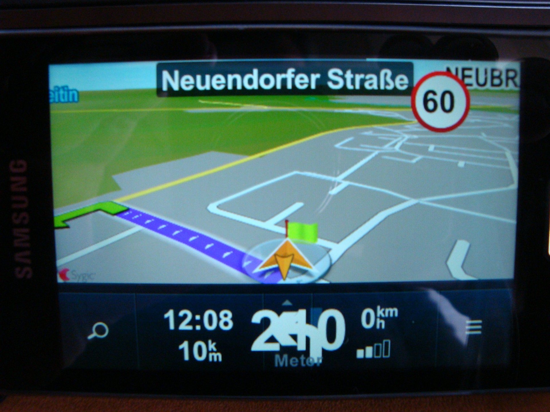

moin,
habe mir sygic in der neuesten version geholt(11.2), leider sieht mein bild beim navigieren so aus wie in der datei angehangen:confused2:

Ein wenig dunkel das Bild :)
Hatte auch mal sygic auf meinem ace und ging wunderbar und alles hat an seine Stelle gestanden schon mal mit de / reinstallieren versucht?
iss abfotografiert, super bild gelle;)
ja mehrmals installiert auch auf verschiedene sd karten
nur fürs protokoll es geht um die überschneidung in der mitte, das linke menü und der rechte button sind komischer weise bei mir im navimodus vorhanden
auch auf der homepage von sygic, sieht man das so nicht
navigiert super, aber ich kann so ja nicht sehen, wie weit es noch ist und die pfeildarstellung ist ja auch überdeckt:confused2:
neustart vom ace bringt leider auch nichts

Vielleicht unter Menü bei der Anzeige Einstellungen auf vollbild? Mal so versucht?
super idee !!!!
wenn du mir jetzt noch sagst wo man diese einstellung tätigen kann, bist du der held
unter anzeige kann man auf 2d, 3d oder sonst was einstellen nur nicht auf vollbild
schade, netter versuch

    i solved it temporarily:​
    Ich löste sie vorübergehend:
    in file \Aura\Android\settings.ini i have set: BallanceRatio=10 (normally it is 50)​
    in der Datei \ Aura \ Android \ settings.ini i gesetzt haben: BallanceRatio = 10 (normalerweise ist es 50)
uiiiiiiiiiiiii, hammer probiere es aus und melde mich wieder
und dann handy ausschalten und wieder neu starten
....................funzt !!!
hurra, nur der spurassistent spinnt jetzt noch
sygic stellt das mit dem nächsten update ab, ist ein auflösungsproblem
bis dann:rolleyes2:
