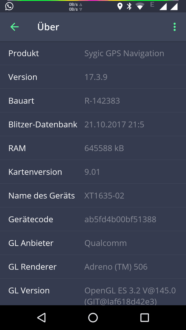

Hallo.
Sygic benutze ich gerne und habe somit überall das gleiche Navi dabei.
Auch über die Jahre stets zufrieden.
Doch ab und zu beendet sich die App von alleine während dem Navigieren still und leise.
Das passiert paar Mal und dann läuft es stabil.
Ich erkenne keine ersichtliche Gründe dafür.
Was könnte das sein?
Zur Zeit habe ich folgende Version.
17.3.9
Siehe Screenshot
Alle Details.
